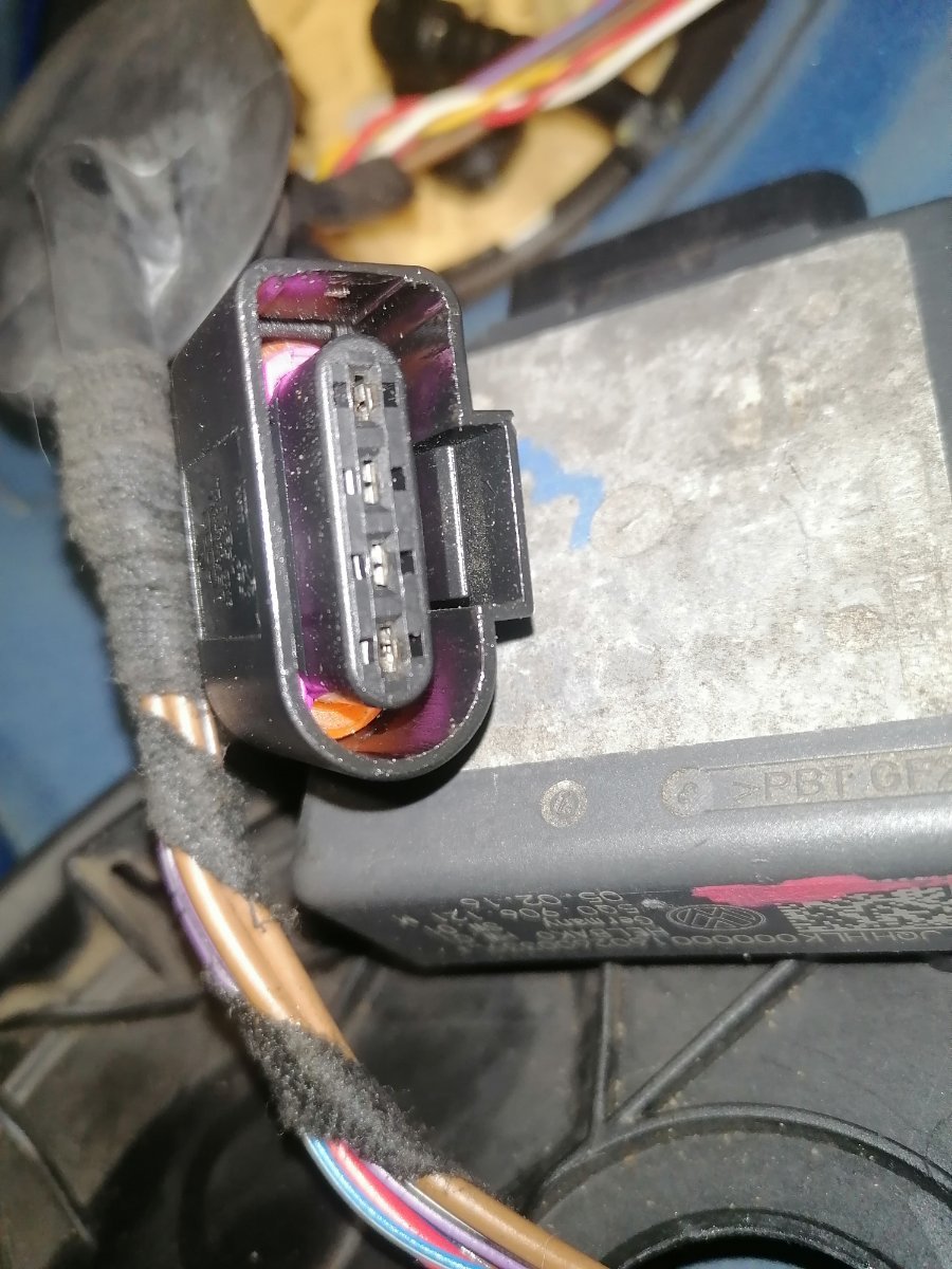

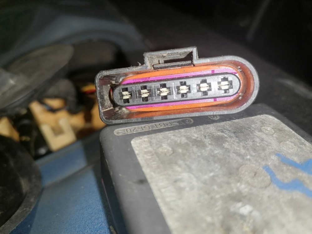

На данном автомобиле неисправен блок управления топливного насоса низкого давления в баке. Номер родного блока - 5Q0. 906. 121 M. МОТОР ТОПЛИВНОГО НАСОСА ТРЕХФАЗНЫЙ, БЕЗЩЕТОЧНЫЙ!!!!!! Имеем два топливных насоса, один родной, второй новый Оригинал, клиент его заказывал сам из за неправильного диагноза на предыдущей диагностике.Электропроводка исправна, контакты в разьемах блестят, оплавлений нет.Заказал новый блок управления насоса, типа оригинал, импульсы на насос идут ,моторчик не стартует стоит на месте. Заказал новый блок по пульман, моторчик стартует, авто заводится, затем начинают происходить непонятные сбои, появляется визг моторчика, как будто он начинает крутится не в ту сторону, мотор глохнет. Заказывал еще два блока Б/У,импульсы с блочка идут, мотор топливного насоса не стартует???????

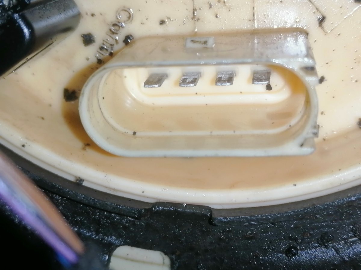

Приветствую всех мастеров, и готов сообщить что данная неисправность автомобиля была устранена,
и он успешно в исправном состоянии вручен клиенту и радует его.
Фазировку проводов к электромотору проверил, оказалось все соответствует электросхеме.
Решил проверить еще раз под более большей нагрузкой провода од блока управления к насосу,
нагружал по 7 Ампер, нагрузку держат но заметил когда вставляю клемму в разьем насоса,
то в одной фазе болтанка, нож не прижимается пружинной частью клеммы, хотя визуально все блестит,
подгорелостей оплавлений нет!
Это просто жесть!!!!!!!!!!!!!!!!!!!!!!!!!!!! столько времени провозиться из за пружинной части клеммы,
которую не удалось обнаружить сразу:3_8_14::emot97::3_8_14:
