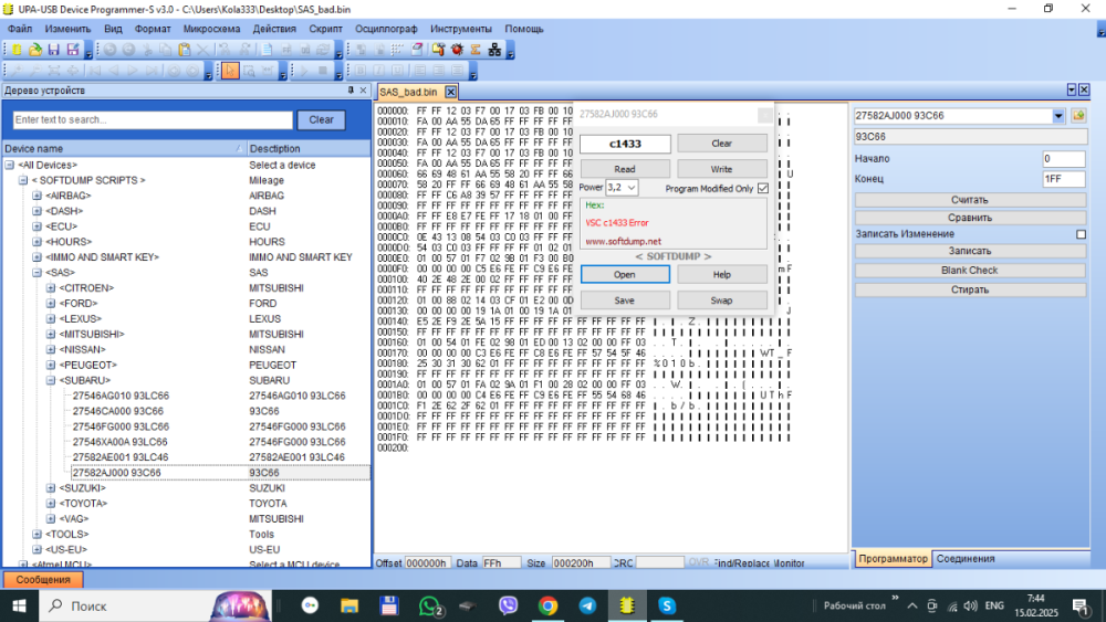

Всех приветствую, помогите пожалуйста с дампом SAS, subaru XV, датчик 27582AJ000.
Всем привет, менял шлейф и по своей тупости перекрутил датчик и теперь при калибровке ошибка C1711.
Прошу помощи, слитый дамп поправить.
Спасибо.
SAS_bad.bin
Изменено пользователем Victoris
да там ошибка
7 часов назад, Victoris сказал:
Пробуйте
SAS_bad_ok.bin
