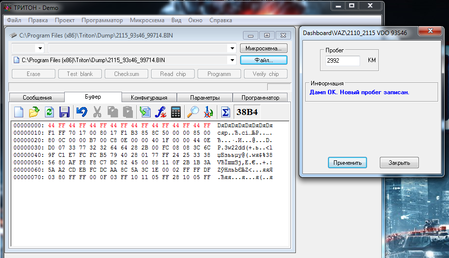

Ну вот и дождались)) Вышла новая версия софта с возможностью писать кальки под одо. Тестовый кальк имеется.
Спасибо, обновился, давно обнов не было.

Кальки на одо подходят практически от любого прогера на одо вот что есть.
Dashboard.rar
Вышло новое обновление! 44 качаем ставим проверяем
