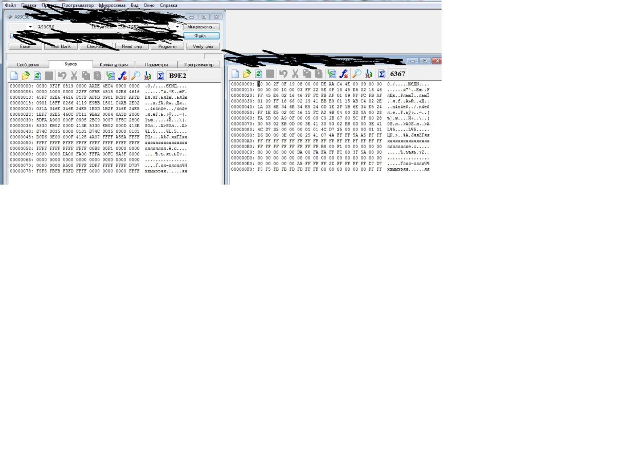

Опубликовано 3 июня, 201016 г. comment_91747 Взял Тритон попользоваться у приятеля. Слил дамп с 93С46 с Монтеро. Имелся дамп от такого же авто с отличиями по пробегу считанный наверное Orangем... Сравниваю HEXCMP - ом и вижу, что Тритон переставляет байты как бы... Поясните, так ли это или я чего нить ступил...? Ссылка на комментарий https://www.auto-bk.ru/forum/topic/10429-%D1%82%D1%80%D0%B8%D1%82%D0%BE%D0%BD/ Поделиться на другие сайты Поделиться в Facebook Поделиться в X Поделиться в Pinterest Поделиться Поделиться сообщением
Опубликовано 3 июня, 201016 г. comment_91755 все верно, сделай свап. Ссылка на комментарий https://www.auto-bk.ru/forum/topic/10429-%D1%82%D1%80%D0%B8%D1%82%D0%BE%D0%BD/#findComment-91755 Поделиться на другие сайты Поделиться в Facebook Поделиться в X Поделиться в Pinterest Поделиться Поделиться сообщением
Опубликовано 3 июня, 201016 г. Автор comment_91848 все верно, сделай свап. Ага, понятно. Но вот интересно, залил неродной дамп (от Паджеро спорт европеец) полностью без свапа и все ОК, одометр в КМ стал считать и показания изменились на нужные... Ссылка на комментарий https://www.auto-bk.ru/forum/topic/10429-%D1%82%D1%80%D0%B8%D1%82%D0%BE%D0%BD/#findComment-91848 Поделиться на другие сайты Поделиться в Facebook Поделиться в X Поделиться в Pinterest Поделиться Поделиться сообщением
