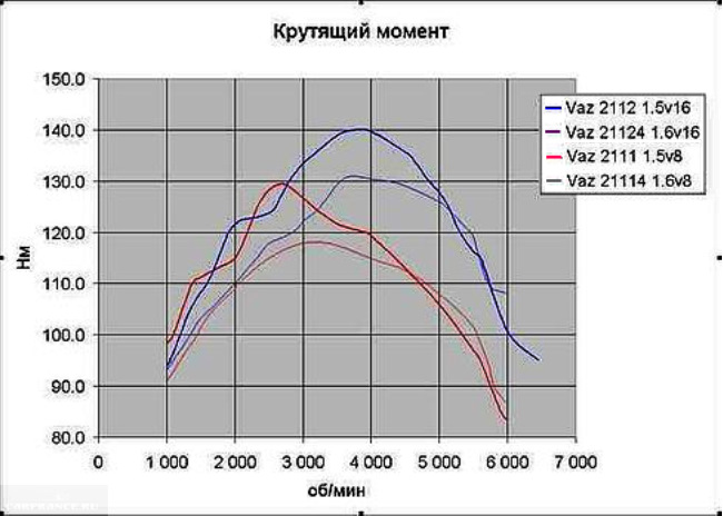

есть всх двигателя (какого в итоге получили ? )-  там все видно где теряется .

вопрос ко всем -кто не понимает  тоже - смотря на всх двс и  всх  тюнинговых валов ? как нужно еще изложить материал ?
Вы эти материалы прислали для того, чтобы я смог хотя бы примерно объяснить характер двигателя который получился? Типа на что похоже, чтобы вы могли понять что делать с ПО?

5 минут назад, SAMIZDAT сказал:
не ПО делать ,а с железом _ наполнения согласно всх двс 1500 см  начинает снижаться после 5000 об - количество воздуха попавшего в двс определяет  мощность

А что там выше из картинок непонятно? На сток валах до 5000 об.мин. валы справляются, далее идет затухание (не хватает наполнения)
