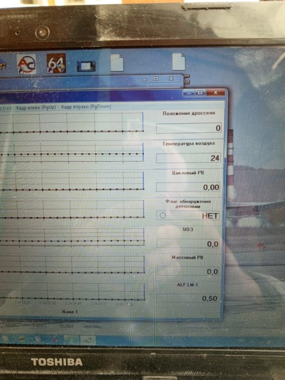

у меня все видится - разница в три гр - но это не откалиброван канал дтв
загрузил прошивку в онлайник и вот оно чудо))))после редактирования :closed:

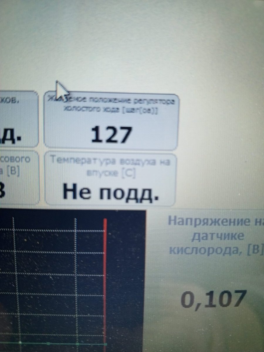

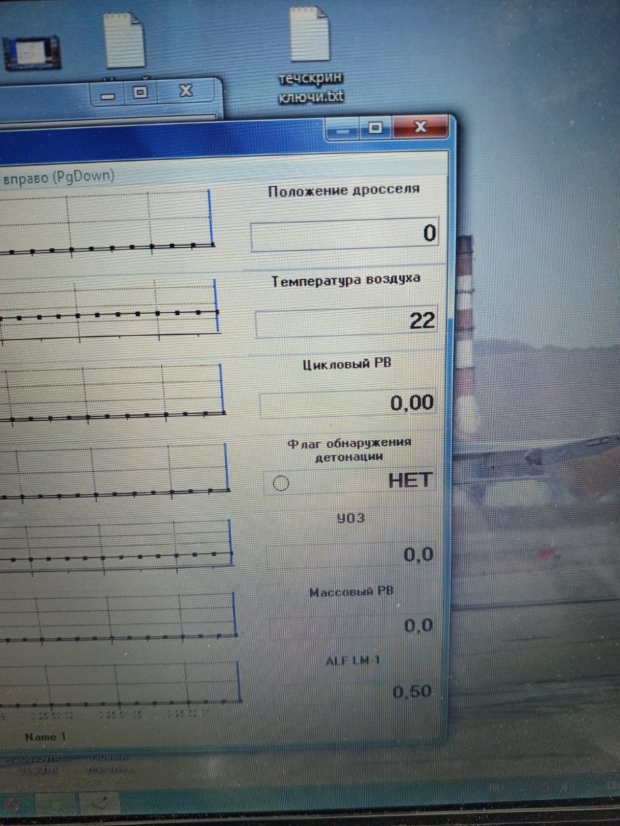

как не печально но факт подтвердился -
залитую прошивку в простой не онлайновый эбу температуру дтв не видит сторонними программами диагностики - видится   прогой диагностики OnLineTuner .:36_6_2:видимо места в прошивке не хватило для вывода сторонних программ диагностики  и автор пожертвовал этим дтв, но раз видится в онлайне и без онлайна в простом блоке штатной прогой OnLineTuner, то он есть и применяется - раз ве что,не выводится на диагностику  сторонними программами
как говорят "суслика не видно ,но он там есть ":post-5:
 вопрос -почему не видится дтв нужно задать  разработчикам сторонних программ диагностики  , если они конечно разгадают запросы  на программный код от смс для вывода дтв .

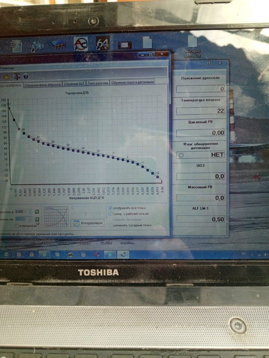

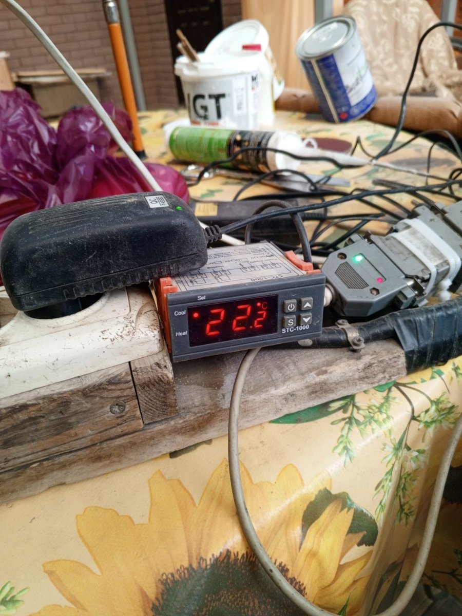

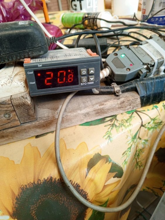

на простом эбу с залитой прошивкой не онлайн видится вот так
