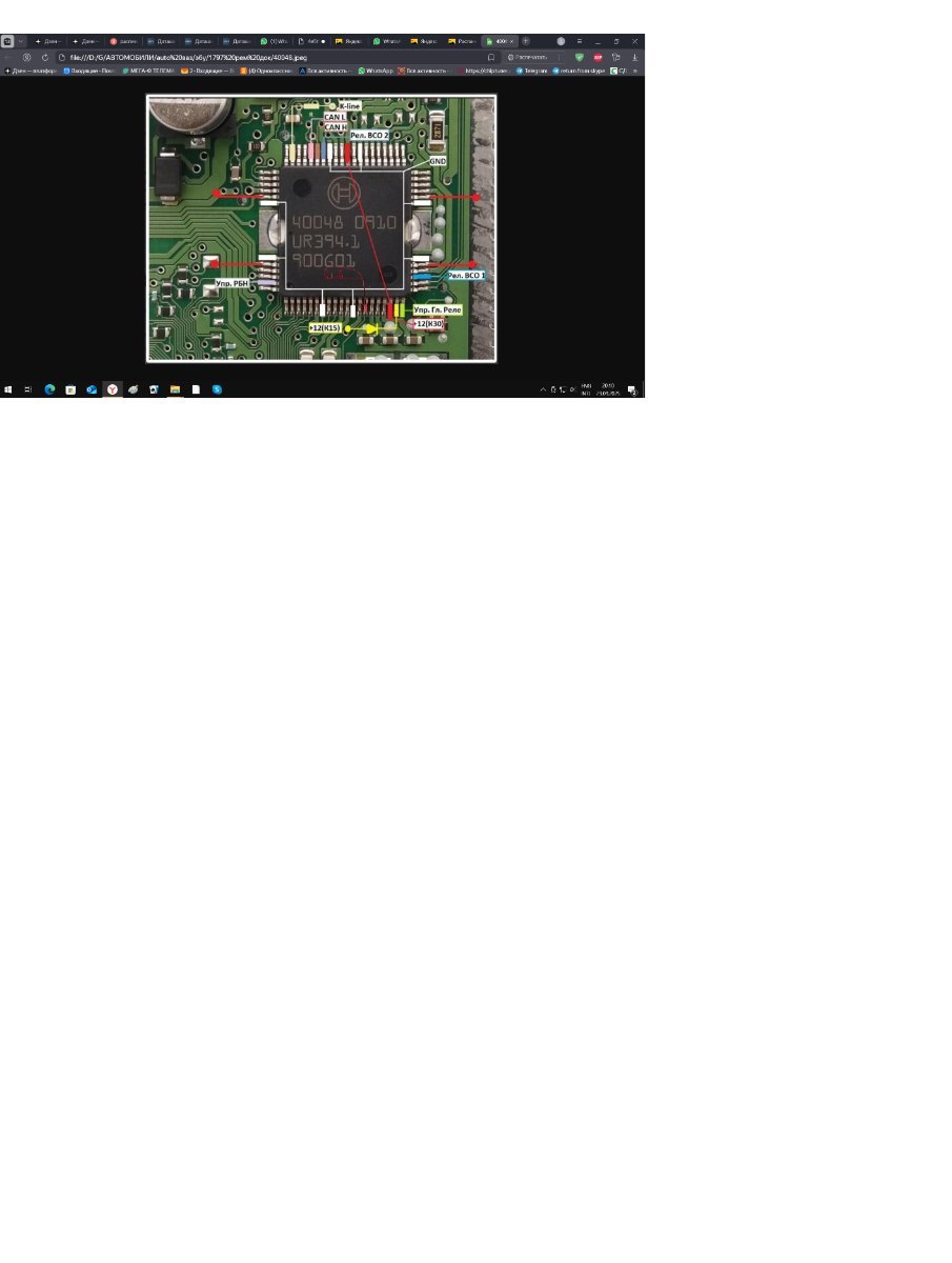

прошу помощи в указании напряжения на мс 40048 .
авто заглохла внезапно  - блок признаков жизни не  подает
 интересует напряжение на 14 пине 40048- у меня оно 1 вольт . и нет 5 в  в итоге  на BUK 9640
есть у кого разобранный эбу и подключка на столе ?
вопрос снимаю -виновник нашелся - резистор в делителе напряжения вместо 1 к  звонился как 200мом   :post-5:
