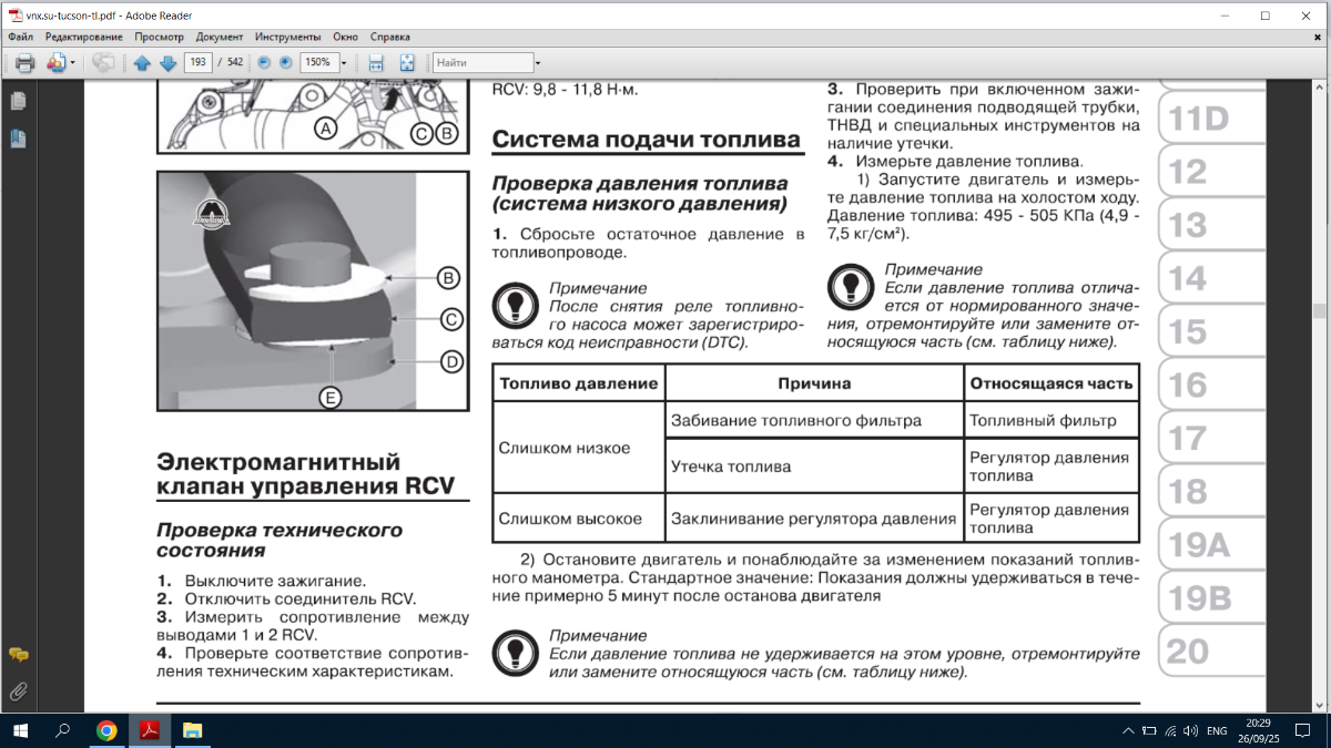

Давление 5кг должно быть смотрите регулятор давления в баке или сам насос. на Хундай велостер давление подкачки 5 кг.
вот что прислали
у вас насос в баке регулируемый ?
увидел регулируемый. смотрите давление по датчику низкого давления в момент увеличения нагрузки

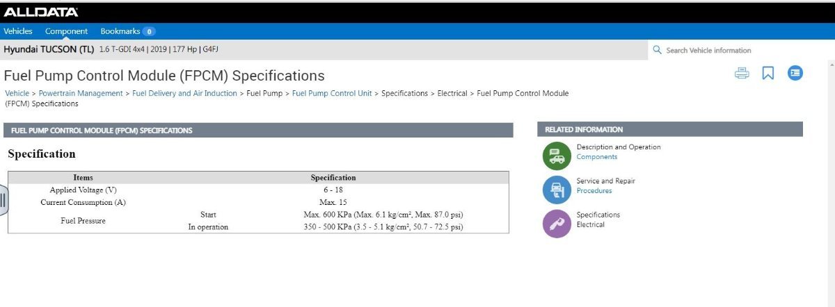

вот может поможетkiagds.pdf
еще
ТЕХНИЧЕСКИЕ ХАРАКТЕРИСТИКИ
Позиции ТЕХНИЧЕСКИЕ ХАРАКТЕРИСТИКИ
Подаваемое напряжение (B) 6 ~ 18
потребляемый ток (А) Макс. 15
давление топлива START Макс. 600 КПа (макс. 6,1 кг/см², макс. 87,0 фунт/кв. дюйм)
дверей. 350 ~ 500 КПа (3,5 ~ 7,5 кг/см², 50,7 ~ 72,5 фунта/кв. дюйм)

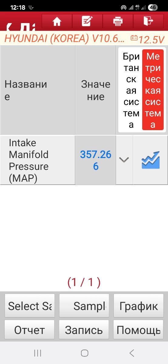

вот параметры MAP на х.х. вроде нормально.
