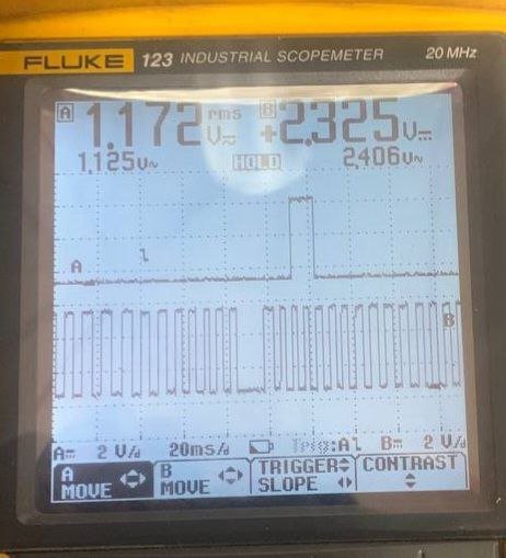

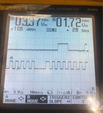

После кап ремонта двигателя Cummins QSL 8,9 на ратраке PistenBully , не запускается , запуск происходит только после отключения фишки от дпрв , диагностика не каких ошибок не выявлено, сделали осциллограмму нужен эталон для сравнения IMG_0918.jpegIMG_0919.jpeg
