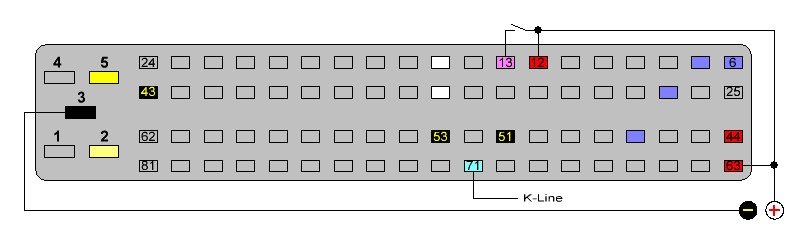

3+12 0.0000A 10v
3+12+13 0.0720A 10v
3+12+13+63 0.0750A 10v
3+12+63 0.0002A 10v
кварц работает

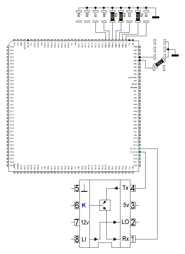

TLE4471G : +5 есть, VS есть, VS1 нет.
ST10F273 на связь не выходит: диагностике и BSL
BSL
[00:328] - Written data
00 .
[00:000] - Read data
00 .
Diag
[00:000] - Written data
81 10 f1 81 03
[00:031] - Read data
81 10 f1 81 03 00
осциллографом посмотри идут данные до процессора, если идут проц сгорел, если не идут смотри развязку.
ST10F273 на связь !!! для чтения или на связь для диагностики ?
и в режиме диагностики, и в режиме программирования
