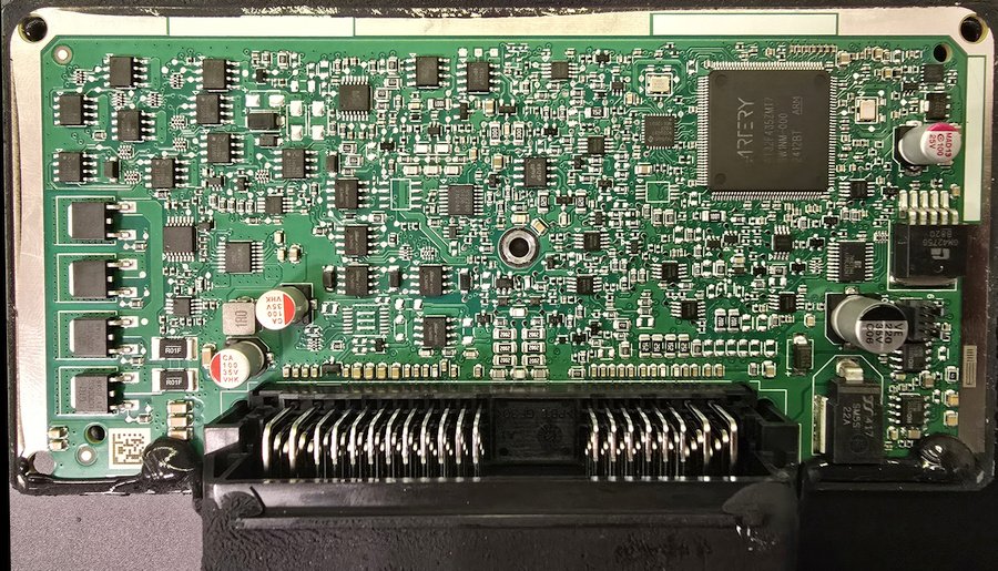

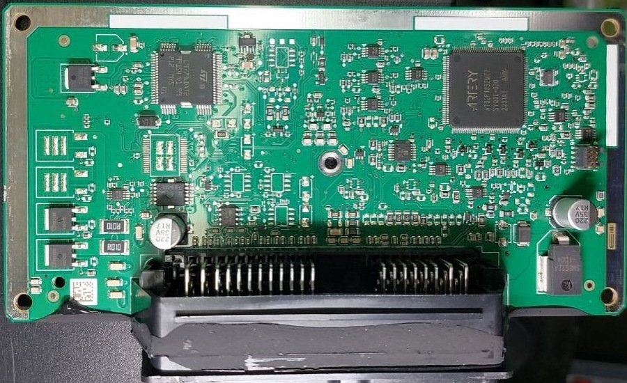

всем здравствуйте.лада гранта 2023г.в 8х1.6. плохо работает двигатель свечи в саже.ставим другой эбу все в норме.за форсунки отвечает L9779WDAT2 грешу на неё.кто что подскажет.

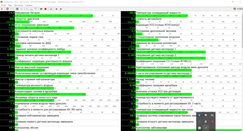

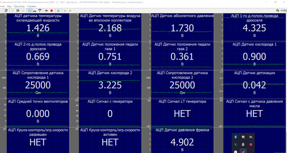

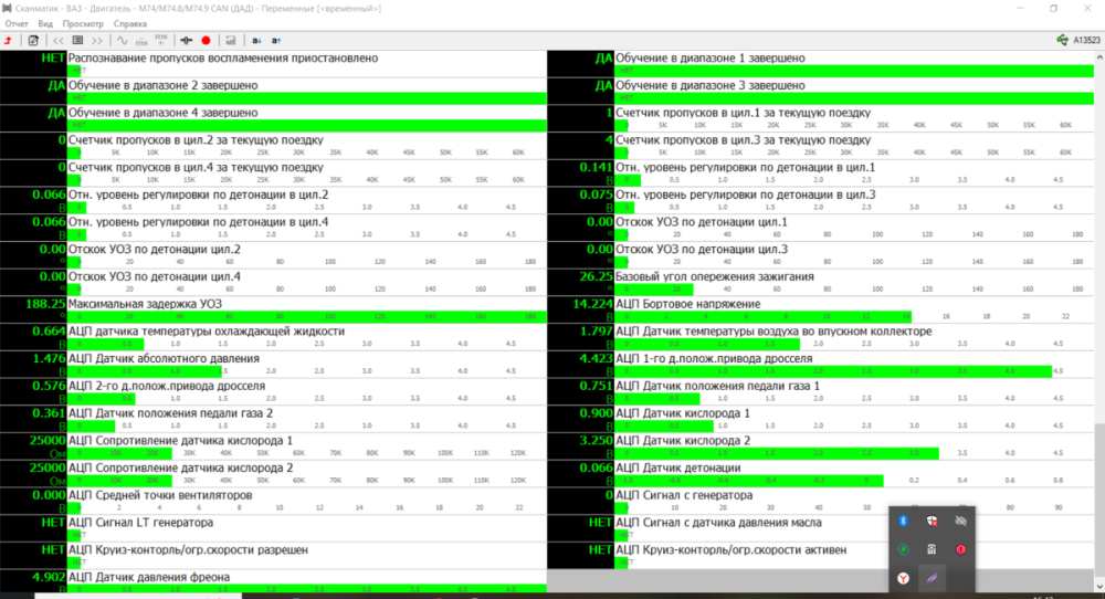

как можно увидеть то что ничего не видно - хх ровный ,или нет его совсем - при вскрытии бока мс греется ,? следы наличия воды в эбу ?я бы еще проверил на "сквозняк" клапана адсорбера озвучьте текущие коэффициенты топливо подачи мультикатив и аддиатив
