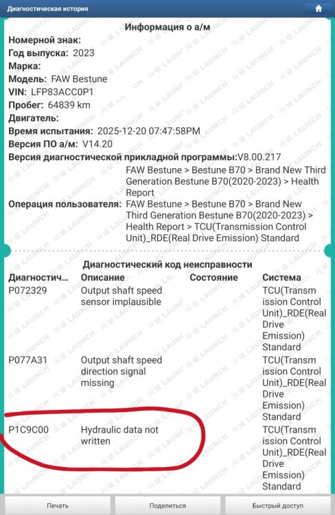

Тот же вопрос ! Только не после ремонта , а в процессе поиска неисправности диагност случайно нажал " стереть данные гидравлики" . Теперь в КП ошибка Р1С9С00 Hydraulic data not writen.
На сколько я понял нужен файл с расширением .txt ,который нужно положить в планшет c ланчем по пути который видно если запустить функцию " write hydraulic data ".
Есть у кого этот файл ????Screenshot_2025-12-21-01-13-49-344_com.cnlaunch.x431.xpro5-edit.jpg
