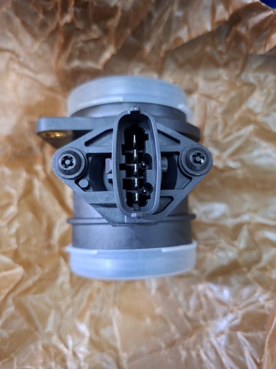

Приветствую, у нас в городе лежат в продаже оригиналы по 8т.р. Какое качество, и насколько они оригинальные ,большой знак ???????????

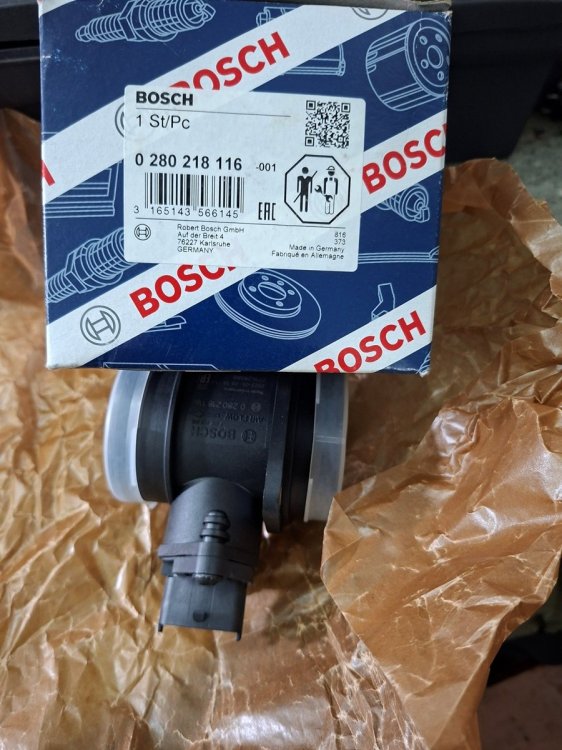

В прошлом году покупал себе в мастерскую, что бы были в наличии, брал оригинал в синей упаковке, запечатаны галограммой,
вроде все красиво, брал 037 и 116, через пол года распечатал стал устанавливать клиенту а там АЦП порядка 1.04, что у одного что у второго,
теперь так и валяются на полке как экспонат, стоимость была по 11500 за каждый.

1 час назад, Дмитрий Иванович сказал:
это думаю рефаб, а скорее всего просто подделка. еще в 21м году они в закупке были дороже 10к. сейчас 3900...

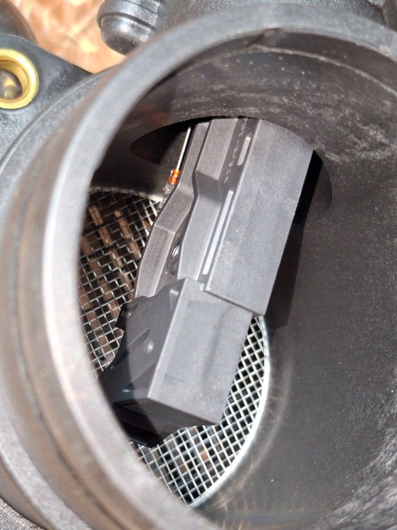

В новых датчиках визуально не обнаружил данного чувствительного элемента, конечно возможно конструкция была
изменена и мы ее не видим из за пластика.
20 минут назад, Дмитрий Иванович сказал:
это виден радиатор - - а чувствительный элемент находится с торца два отверстия одно прямое второе в бок
и чтобы их увидеть нужно отделить сам датчик от корпуса
