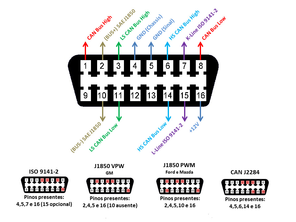

Доброго утра ! Собрался поменять диагностическую колодку в своем авто с 12 пин на 16.Автомобиль дэо ланос 2003 года.Облазил весь интернет и не нахожу правильную распиновку 12 пин колодки и ее переход на 16 пин.Куча фотографий,куча предложений но если присмотреться то они отличаются.Какую взять за правильную не понятно.Может есть у кого распиновка и переход с 12 на 16 пин .Ваз и ланос распиновка отличается как мне сказали.Однозначного ответа так и не нашел.Спасибо.

Схема переходника для Daewoo Lanos — ЗАЗ Lanosi?id=edd834fb623c7a1cade20c1c9d2d30a43de1bcb1-5234681-images-thumbs&n=13Схема переходника — ЗАЗ Lanos

Только у меня 8 проводов в диагностической колодке 12 пин.6 штук куда пересадить нашел.Еще остались провода на месте C и H.Куда их надо в 16 пин колодку я не знаю.Подскажите?
инфы полно про 12 пин разьем - в частности С - это разрешение программирования - в 16 пин отсутствует - H звоните напряжение на нем и тоже не используется в 16 пин разьеме .если на нем постоянное напряжение то питание на 16 пин обд 2 брать с него _ возможно напряжение +12 в появляется на G при работе двс и это питание от бензонасоса
