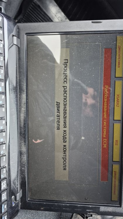

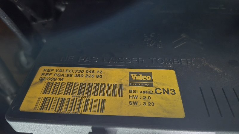

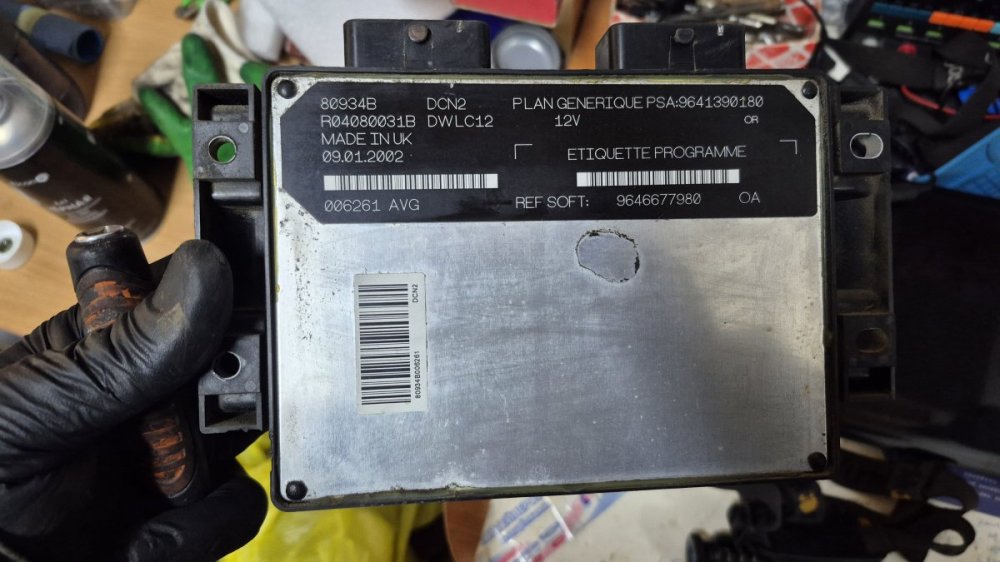

Всех приветствую! Нужна помощь с запуском авто Xsara 2001 год 1.9D DW8B. Блок двигателя DCN2 Lucas. BSI var C CN3. Предыстория: машину прикурили, потерялся радиоканал. Лексией через процедуру распознавание ключа хотели поправить, запросило пин, процедуру отменили, машина больше не завелась. Пин я нашел внутри BSI 95040. Ключ и радиоканал успешно привязались, запуска нет. Провода между блоками двигателя и BSI проверил, в порядке. Лампа иммо в кнопке аварийки часто моргает, нет запуска в блоке двигателя ошибок нет, единственное в идентификаторах моторника смутили FF-ки в версии ПО (96FFFFF80).
Нужно ли делать вирджин моторника для привязки, или есть какие-то варианты?

Ключ один, процеду делал трижды, разными приборами, привязывается, но не заводится. Может есть какие-то сервисные процедуры в блоке двигателя, чтоб клапан разблокировать?
Фото последнее так себе. Из всего пока понятно что бси приняло ключь, а вот разрешение на запуск дано бси или нет не видно! но видно что моторный заблокирован! Я так думаю! Посмотри внимательно по иммо что еще в бси по данным есть!

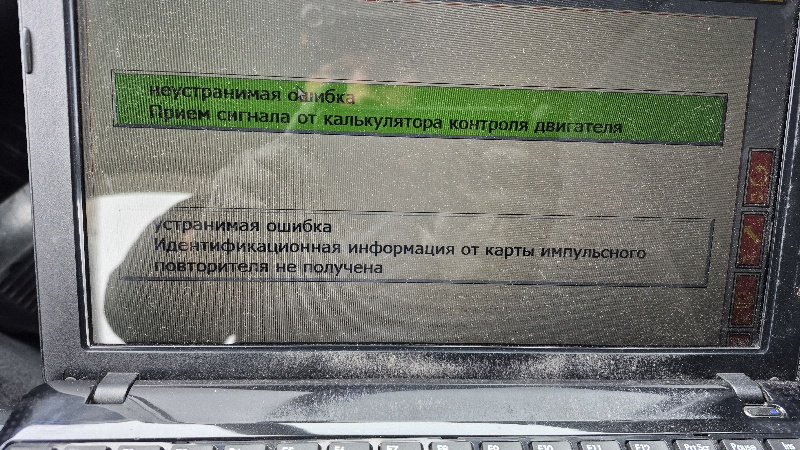

Продолжение экрана параметров иммо из BSI.
18 минут назад, Step_777 сказал:
мотор по иммо тоже
Пишет что в блоке не содержится информация об иммобилайзере.
При попытке сделать синхру бси и моторник, пишкт что моторник не отвечает.

Есть иденты имо в моторнике
Модуль насоса -заблокирован! Теперь надо понять почему так ! Это если лечить как надо или .....
