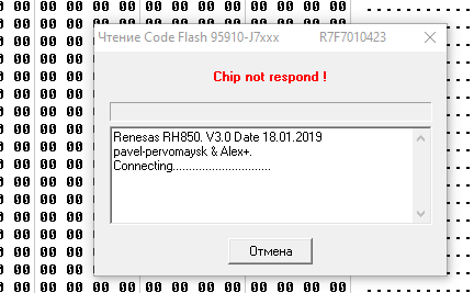

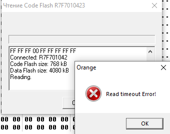

Не читается R7F7010423

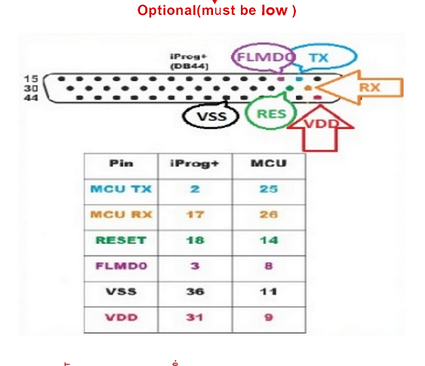

Не читается ни с orange 5 не iprog +

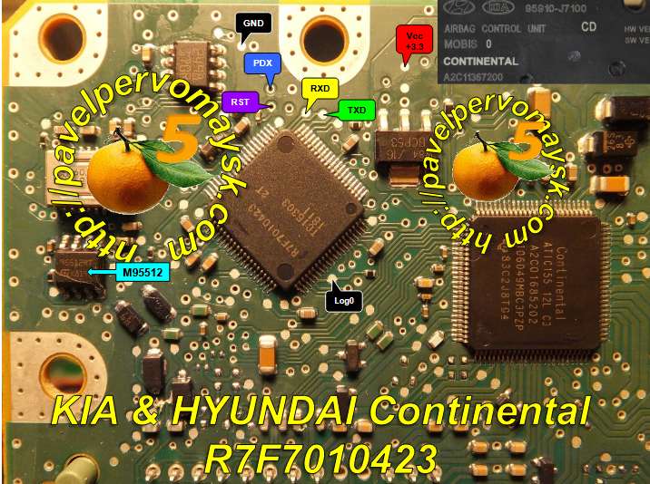

Подключение проверял уже несколько раз
Питание внешнее пробовал подавать
Блок рабочий на столе подключается
До этого уже его делали, не могли ли специально запаролить проц, чтобы другие не смогли сделать следующий раз, возможно ли это?
Могли поменять пароль и теперь только взлом прибором который это делает.
