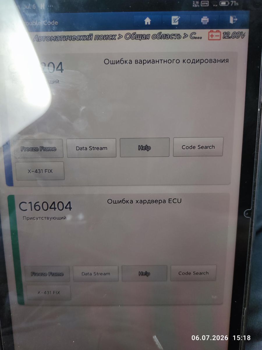

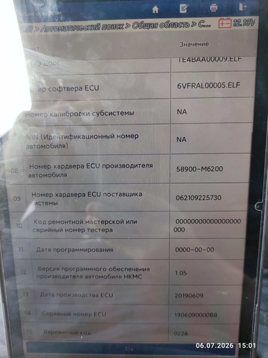

  1. Да вроде сразу, ошибка и на родном по харду
  2. Менялся только блок, с гидроблоком же не связан наверно блок, это не мешает наверно к кодировке
  3. У меня только launch x431 там нет такого
  4. 58900-M6200 родной и тот тоже

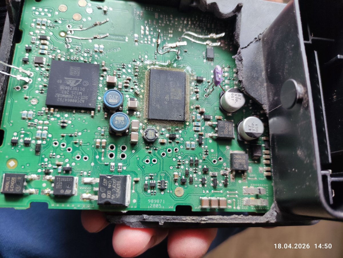

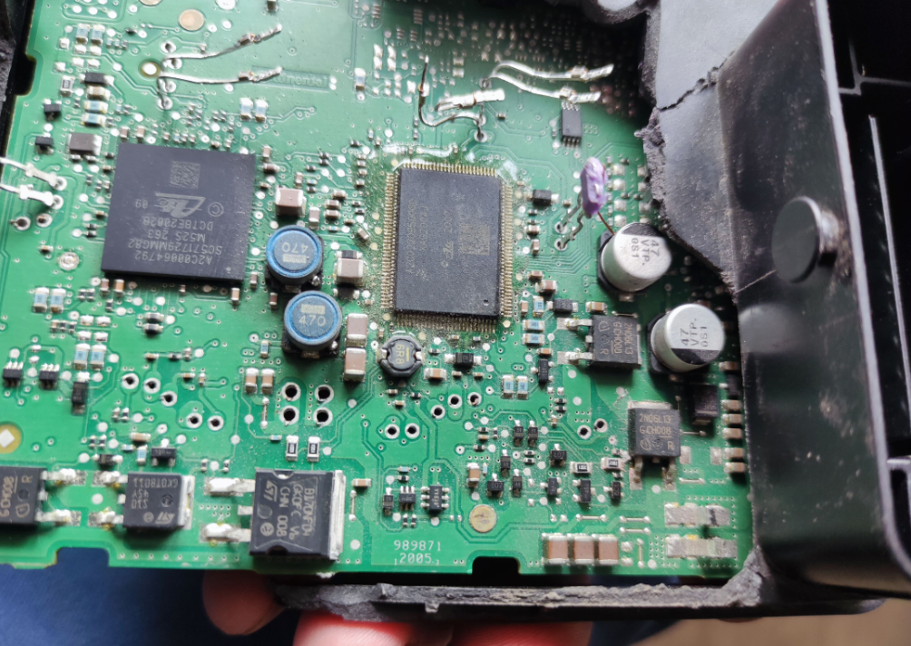

  5. есть старый блок, считал вариантный код ставлю другой блок пытаюсь сделать кодирование. Пишет тест не пройден. Напряжение не причем. Может это быть из-за разных версий ПО? Кто поможет прописать.

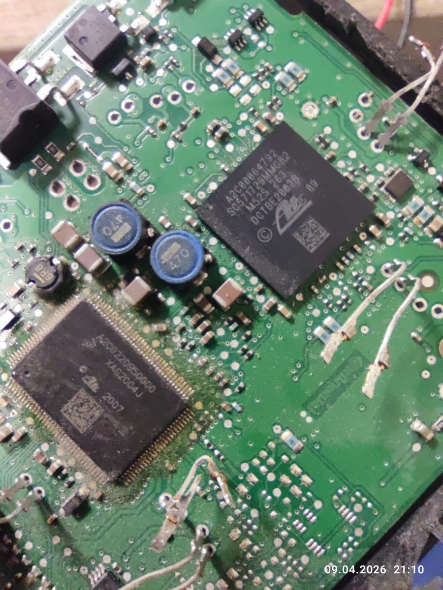

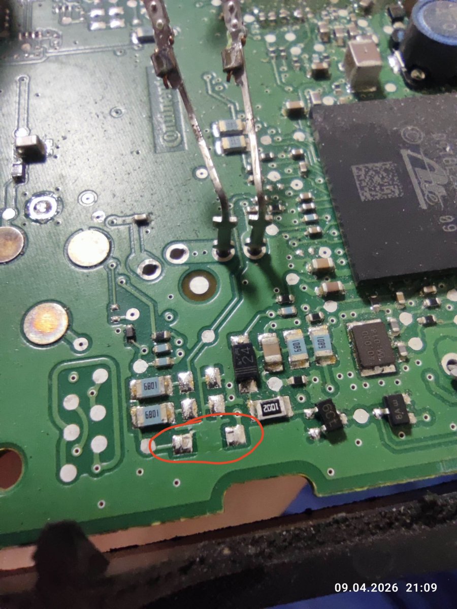

  6. Может кто подскажет, какой компонент отсутствует на плате
  7. сейчас заметил что потребление 0,45А и нагревается, походу все я спалил, соплей пайки нет, но на столе подключается все читается
