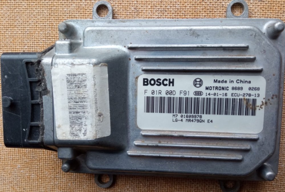

Опубликовано 27 апреля27 апр comment_1309420 Чем диагностировать и прошивать? Ссылка на комментарий https://www.auto-bk.ru/forum/topic/105245-bosch-m78/ Поделиться на другие сайты Поделиться в Facebook Поделиться в X Поделиться в Pinterest Поделиться Поделиться сообщением
Опубликовано 27 апреля27 апр comment_1309424 Диагностировать Launch, прошивать Combiloader модуль Bosch M(E)7.x Ссылка на комментарий https://www.auto-bk.ru/forum/topic/105245-bosch-m78/#findComment-1309424 Поделиться на другие сайты Поделиться в Facebook Поделиться в X Поделиться в Pinterest Поделиться Поделиться сообщением
Опубликовано 27 апреля27 апр Автор comment_1309425 ST10Flasher возьмёт? Ссылка на комментарий https://www.auto-bk.ru/forum/topic/105245-bosch-m78/#findComment-1309425 Поделиться на другие сайты Поделиться в Facebook Поделиться в X Поделиться в Pinterest Поделиться Поделиться сообщением
Опубликовано 27 апреля27 апр comment_1309426 ЧЛ делает в лет, диагностировать хоть чем, что у вас есть проще написать! Ссылка на комментарий https://www.auto-bk.ru/forum/topic/105245-bosch-m78/#findComment-1309426 Поделиться на другие сайты Поделиться в Facebook Поделиться в X Поделиться в Pinterest Поделиться Поделиться сообщением

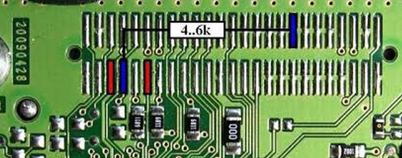

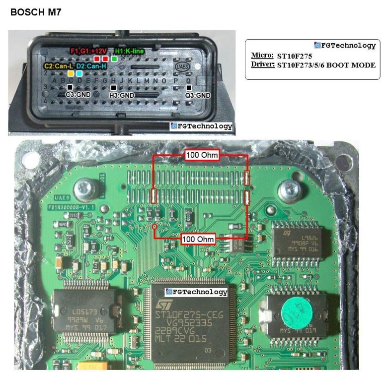

Опубликовано 27 апреля27 апр Автор comment_1309455 Есть два варианта в режим BSL, какой верный?: Ссылка на комментарий https://www.auto-bk.ru/forum/topic/105245-bosch-m78/#findComment-1309455 Поделиться на другие сайты Поделиться в Facebook Поделиться в X Поделиться в Pinterest Поделиться Поделиться сообщением
Опубликовано 28 апреля28 апр Автор comment_1309462 Разобрался, всё как обычно: 105 на плюс - 104 на минус Ссылка на комментарий https://www.auto-bk.ru/forum/topic/105245-bosch-m78/#findComment-1309462 Поделиться на другие сайты Поделиться в Facebook Поделиться в X Поделиться в Pinterest Поделиться Поделиться сообщением
Опубликовано 2 мая2 май Автор comment_1309547 На дианостику не выходит, зато считался ST10FlasherВот что говорит ИИ:Анализ1. Что это за блок и машина· ЭБУ: Bosch M7.8 (китайское подразделение UAES).· Автомобиль: Geely MK / GC6 с двигателем 1.5L (MR479QN).· Стандарт: Евро-4 (активны два датчика кислорода и контроль катализатора).2. Главные идентификаторы· Номер софта (ID): F01R00DF91 (совпадает с наклейкой на блоке).· Версия калибровок: F01R0ADJ98.· Это чистый заводской сток. Дамп считан корректно, он не «битый» и пригоден для восстановления блока в случае неудачных экспериментов.3. Технические нюансы файла· Размер: Вы считали 576 Кб (в режиме М73). Реально полезных данных там 512 Кб. Лишние 64 Кб в конце заполнены FF, что не мешает работе, но при записи тюнинга лучше использовать размер 512 Кб (80000h).· Защита (88h по адресу BFFFDh): Для вашего софта не актуальна. Этой метки в вашем файле нет, и она не требуется для этого типа процессора (ST10F273).· Виртуальный EEPROM: Находится в области 18000h – 1FFFFh. В вашем файле там лежат данные (BOS...), которые привязывают блок к иммобилайзеру.4. Рекомендации по прошивке· Если будете лить тюнинг или Евро-2, ищите файл именно под номер F01R00DF91.· Перед записью стороннего файла убедитесь, что область 18000h – 1FFFFh в нем либо совпадает с вашей, либо заполнена значениями FF (чтобы блок сам перенес туда ваши ключи из реального EEPROM).· EEPROM: Считанный вами файл с одними FF — пустой. Для прошивки «мозгов» он не нужен, но для полной копии ключей (на случай замены блока) его нужно считывать другим софтом (ChipLoader / OpenBox).Geely LG.rar Изменено 2 мая2 май пользователем cxem Ссылка на комментарий https://www.auto-bk.ru/forum/topic/105245-bosch-m78/#findComment-1309547 Поделиться на другие сайты Поделиться в Facebook Поделиться в X Поделиться в Pinterest Поделиться Поделиться сообщением
Опубликовано 2 мая2 май comment_1309548 2 часа назад, cxem сказал:На дианостику не выходит, зато считался ST10FlasherВот что говорит ИИ:Анализ1. Что это за блок и машина· ЭБУ: Bosch M7.8 (китайское подразделение UAES).· Автомобиль: Geely MK / GC6 с двигателем 1.5L (MR479QN).· Стандарт: Евро-4 (активны два датчика кислорода и контроль катализатора).2. Главные идентификаторы· Номер софта (ID): F01R00DF91 (совпадает с наклейкой на блоке).· Версия калибровок: F01R0ADJ98.· Это чистый заводской сток. Дамп считан корректно, он не «битый» и пригоден для восстановления блока в случае неудачных экспериментов.3. Технические нюансы файла· Размер: Вы считали 576 Кб (в режиме М73). Реально полезных данных там 512 Кб. Лишние 64 Кб в конце заполнены FF, что не мешает работе, но при записи тюнинга лучше использовать размер 512 Кб (80000h).· Защита (88h по адресу BFFFDh): Для вашего софта не актуальна. Этой метки в вашем файле нет, и она не требуется для этого типа процессора (ST10F273).· Виртуальный EEPROM: Находится в области 18000h – 1FFFFh. В вашем файле там лежат данные (BOS...), которые привязывают блок к иммобилайзеру.4. Рекомендации по прошивке· Если будете лить тюнинг или Евро-2, ищите файл именно под номер F01R00DF91.· Перед записью стороннего файла убедитесь, что область 18000h – 1FFFFh в нем либо совпадает с вашей, либо заполнена значениями FF (чтобы блок сам перенес туда ваши ключи из реального EEPROM).· EEPROM: Считанный вами файл с одними FF — пустой. Для прошивки «мозгов» он не нужен, но для полной копии ключей (на случай замены блока) его нужно считывать другим софтом (ChipLoader / OpenBox).Geely LG.rarБлоку завтра юбилей - 100 лет в обед... процессор защищён... повезло.... Изменено 2 мая2 май пользователем Zews 23 Ссылка на комментарий https://www.auto-bk.ru/forum/topic/105245-bosch-m78/#findComment-1309548 Поделиться на другие сайты Поделиться в Facebook Поделиться в X Поделиться в Pinterest Поделиться Поделиться сообщением

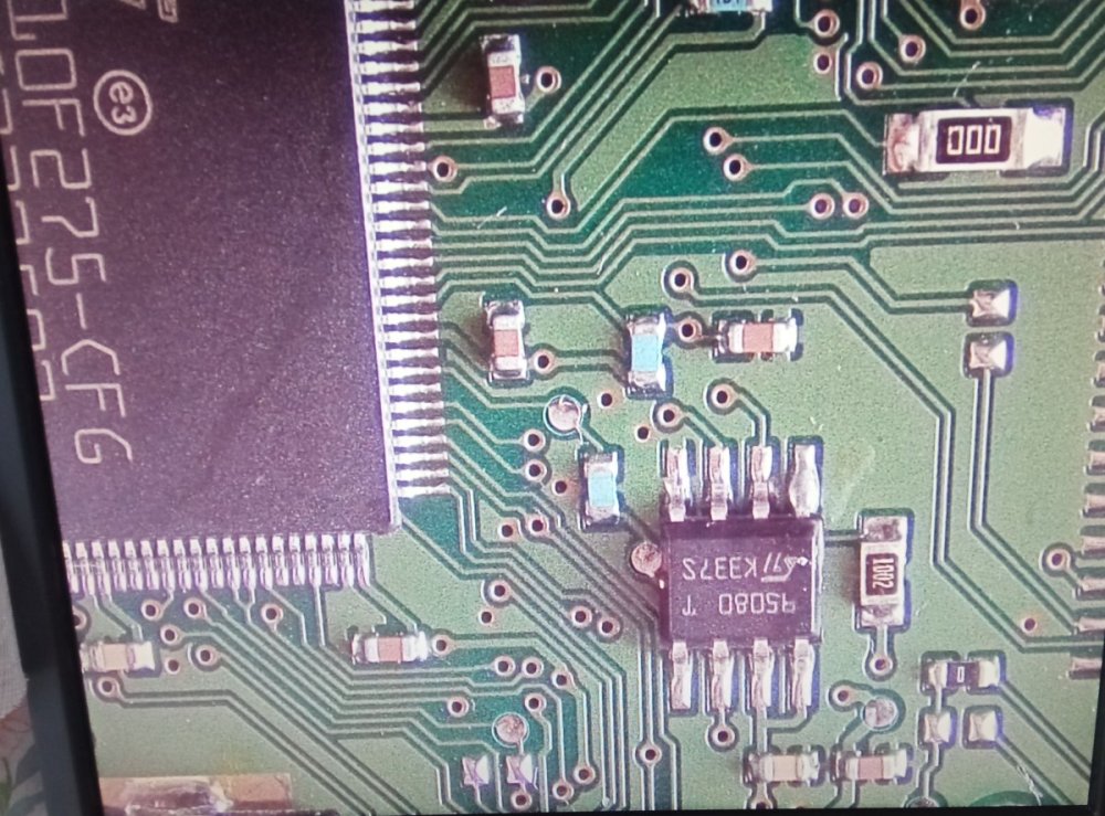

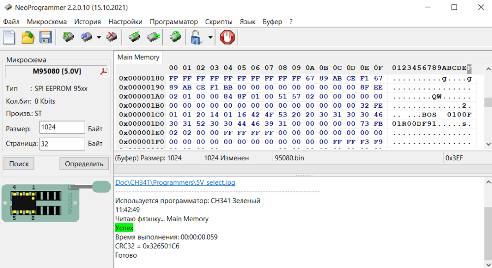

Опубликовано 4 мая4 май Автор comment_1309599 Считал EEPROM Программатор CH341A 95080.rar Ссылка на комментарий https://www.auto-bk.ru/forum/topic/105245-bosch-m78/#findComment-1309599 Поделиться на другие сайты Поделиться в Facebook Поделиться в X Поделиться в Pinterest Поделиться Поделиться сообщением
