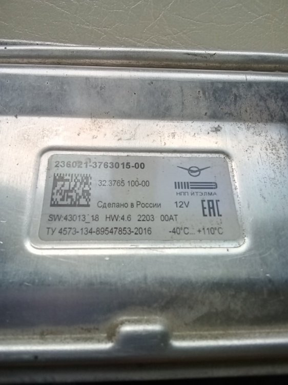

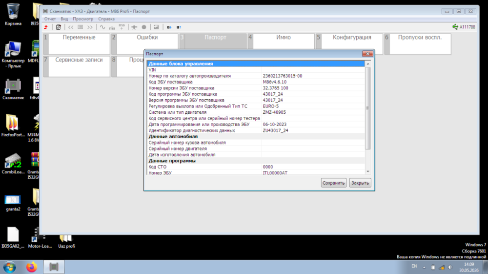

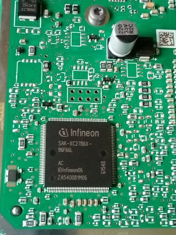

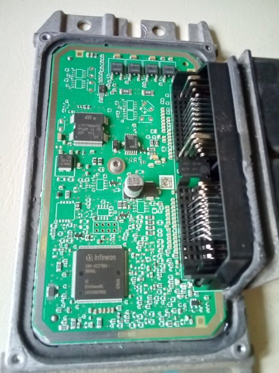

May 31May 31 comment_1310100 Всем добраМ86 уаз профи завалил мдфлешером при записи по кантеперь не выходит на связи ни по кан ни в bsl Link to comment https://www.auto-bk.ru/forum/topic/105356-%D1%83%D0%B0%D0%B7-%D0%BF%D1%80%D0%BE%D1%84%D0%B8-2023-%D0%BC86-%D0%B7%D0%B0%D0%B2%D0%B0%D0%BB%D0%B8%D0%BB/ Share on other sites More sharing options... Share this post
May 31May 31 comment_1310105 Комбика или Моторлоадера 2 нет? Edited May 31May 31 by somber Link to comment https://www.auto-bk.ru/forum/topic/105356-%D1%83%D0%B0%D0%B7-%D0%BF%D1%80%D0%BE%D1%84%D0%B8-2023-%D0%BC86-%D0%B7%D0%B0%D0%B2%D0%B0%D0%BB%D0%B8%D0%BB/#findComment-1310105 Share on other sites More sharing options... Share this post
May 31May 31 Author comment_1310108 не видит блокни мдфлешер ни комбик ни тульский с ним на связь не выходят. Link to comment https://www.auto-bk.ru/forum/topic/105356-%D1%83%D0%B0%D0%B7-%D0%BF%D1%80%D0%BE%D1%84%D0%B8-2023-%D0%BC86-%D0%B7%D0%B0%D0%B2%D0%B0%D0%BB%D0%B8%D0%BB/#findComment-1310108 Share on other sites More sharing options... Share this post
June 4Jun 4 Author comment_1310187 Забыл отписатьсяПоднял еще в воскресенье Infineon Memtool омВчера только поставил.Все гуд. Link to comment https://www.auto-bk.ru/forum/topic/105356-%D1%83%D0%B0%D0%B7-%D0%BF%D1%80%D0%BE%D1%84%D0%B8-2023-%D0%BC86-%D0%B7%D0%B0%D0%B2%D0%B0%D0%BB%D0%B8%D0%BB/#findComment-1310187 Share on other sites More sharing options... Share this post
