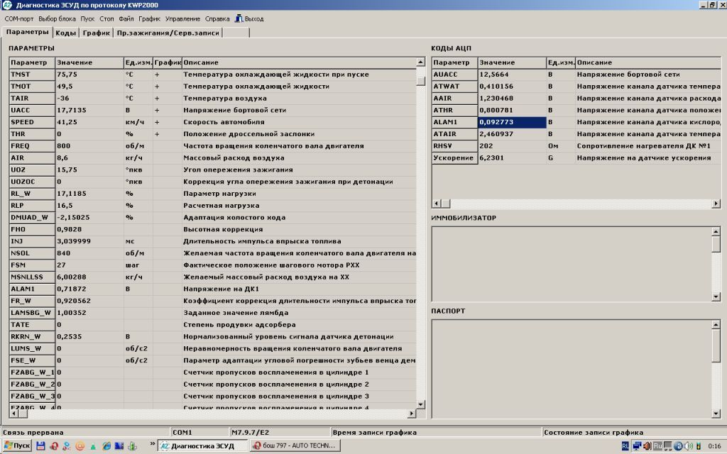

Опубликовано 10 июня, 201015 г. comment_92901 Машина ВАЗ 21124 прошивка B105DP09, протраивает при резком нажатии на педаль, при плавном всё как бы нормально. На ходу тоже тупит особенно на второй скорости при разгоне рывки. Давление топлива 3.8, сетки, фильтра, поменяны и сам насос тоже. ДПДЗ, РХХ тоже меняны Подсосов нет. Промыли форсунки, ДП. Свечи нормальные, катушки вроде тоже. Грм на месте, компрессия 12 во всех. Хозяин не очень помнит после чего именно всё это началось но предполагает что после мытья движка и замены глушителя(это было почти год назад, он так и ездил). АЦП ДМРВ=1.03В. Подскажите может так катализатор душить или он только на больших оборотах душит. С 2000об/мин он весело обороты набирает а с хх явный провал подскажите в чём причина весь мозг сломал уже??? Ссылка на комментарий https://www.auto-bk.ru/forum/topic/10564-%D0%B2%D0%B0%D0%B7-21124-b105dp09/ Поделиться на другие сайты Поделиться Поделиться сообщением

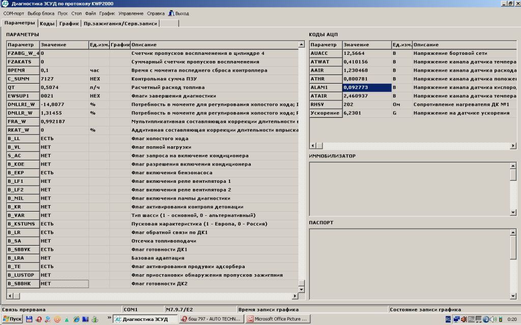

Опубликовано 10 июня, 201015 г. comment_92906 согласно картинок -тем.воздуха минус 36гр.,напряжение акм 17.7в. это кривая программа или неиправен генератор? Ссылка на комментарий https://www.auto-bk.ru/forum/topic/10564-%D0%B2%D0%B0%D0%B7-21124-b105dp09/#findComment-92906 Поделиться на другие сайты Поделиться Поделиться сообщением

Опубликовано 10 июня, 201015 г. comment_92946 согласно картинок -тем.воздуха минус 36гр.,напряжение акм 17.7в. это кривая программа или неиправен генератор? Так на этих картинках при температуре двигателя 49 градусов-МРВ 8,2 кг/ч, и длительность впрыска около 3 млс. Судя по представленным данным смесь о чень бедная должна быть. А вообще то, диагностические параметры снимаются при рабочей температуре не менее 94-х градусов. Ссылка на комментарий https://www.auto-bk.ru/forum/topic/10564-%D0%B2%D0%B0%D0%B7-21124-b105dp09/#findComment-92946 Поделиться на другие сайты Поделиться Поделиться сообщением

Опубликовано 10 июня, 201015 г. Автор comment_92986 согласно картинок -тем.воздуха минус 36гр.,напряжение акм 17.7в. это кривая программа или неиправен генератор? Да скрины кривые, сам сначала не заметил, просто копировал при отцепленной машине поэтому косячно получилось. На 2-х колпачках на конце как будто мышь пару раз грызанула(по моему не похоже на прожёг, хотя кроме прожёга ничего быть и не может, об свечи наврятли так получилось бы), замотал второпластовой изоленой и колпачки и свечи, без изменений... и сами колпачи какие-то высохшие. Однакатушка явно желтого цвета. Но пропусков то не появляется!!! Кто чем проверяет КЗ. ScanMaster может в этом помочь??? Ссылка на комментарий https://www.auto-bk.ru/forum/topic/10564-%D0%B2%D0%B0%D0%B7-21124-b105dp09/#findComment-92986 Поделиться на другие сайты Поделиться Поделиться сообщением
