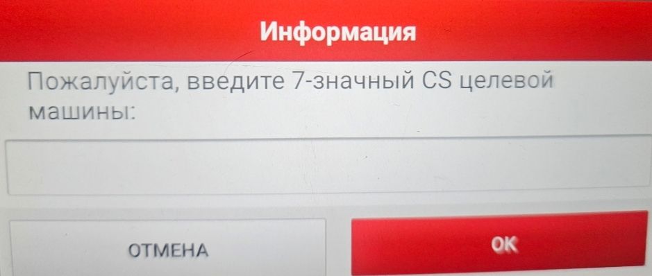

July 12Jul 12 comment_1311105 Всем доброго времени суток! Ребят,подскажите пожалуйста начинающему ключнику,как разблокировать дилерский ключ Киа Сид,в скрине запрашивает 7 значный CS , программатор лаунч XPROG3, можно ли как то решить этот вопрос. Подскажите куда рыть,надо ли снимать ЭБУ для этого? Либо XPROG3 может выдернуть по ОБД эту информацию? 6 значный пин для привязки ключа он по обд выдернул, а вот клонировать не получается оригинальный ключ. Особо не кидайтесь камнями. ))) Link to comment https://www.auto-bk.ru/forum/topic/105732-%D1%80%D0%B0%D0%B7%D0%B1%D0%BB%D0%BE%D0%BA%D0%B8%D1%80%D0%BE%D0%B2%D0%BA%D0%B0-%D1%81%D0%BC%D0%B0%D1%80%D1%82-%D0%BA%D0%BB%D1%8E%D1%87%D0%B0-kia-ceed-jd/ Share on other sites Share on Facebook Share on X Share on Pinterest More sharing options... Share this post
July 12Jul 12 comment_1311106 И зачем вы хотите разблокировать дилерский ключ? При наличии лицензии immo в Launch и интернета! Launch сможет выдернуть пин для привязки ключей. Link to comment https://www.auto-bk.ru/forum/topic/105732-%D1%80%D0%B0%D0%B7%D0%B1%D0%BB%D0%BE%D0%BA%D0%B8%D1%80%D0%BE%D0%B2%D0%BA%D0%B0-%D1%81%D0%BC%D0%B0%D1%80%D1%82-%D0%BA%D0%BB%D1%8E%D1%87%D0%B0-kia-ceed-jd/#findComment-1311106 Share on other sites Share on Facebook Share on X Share on Pinterest More sharing options... Share this post
July 12Jul 12 Author comment_1311107 Вообще, желание изначально, научиться всему этому делу. Сейчас свой конь киа сид jd, на нем и тренируюсь. Хочу сделать третий ключ, просто из за отсутствия знаний и мат части не пойму как клонировать ключ который дилерский и залоченный? Или для дубликата ключа достаточно пустой болванки и чипа 46 для киа? (Соответственно в него заливаешь прошивку пульта и создаёшь новый чип,а также потом его прописываешь в smartra?) Link to comment https://www.auto-bk.ru/forum/topic/105732-%D1%80%D0%B0%D0%B7%D0%B1%D0%BB%D0%BE%D0%BA%D0%B8%D1%80%D0%BE%D0%B2%D0%BA%D0%B0-%D1%81%D0%BC%D0%B0%D1%80%D1%82-%D0%BA%D0%BB%D1%8E%D1%87%D0%B0-kia-ceed-jd/#findComment-1311107 Share on other sites Share on Facebook Share on X Share on Pinterest More sharing options... Share this post
