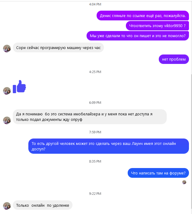

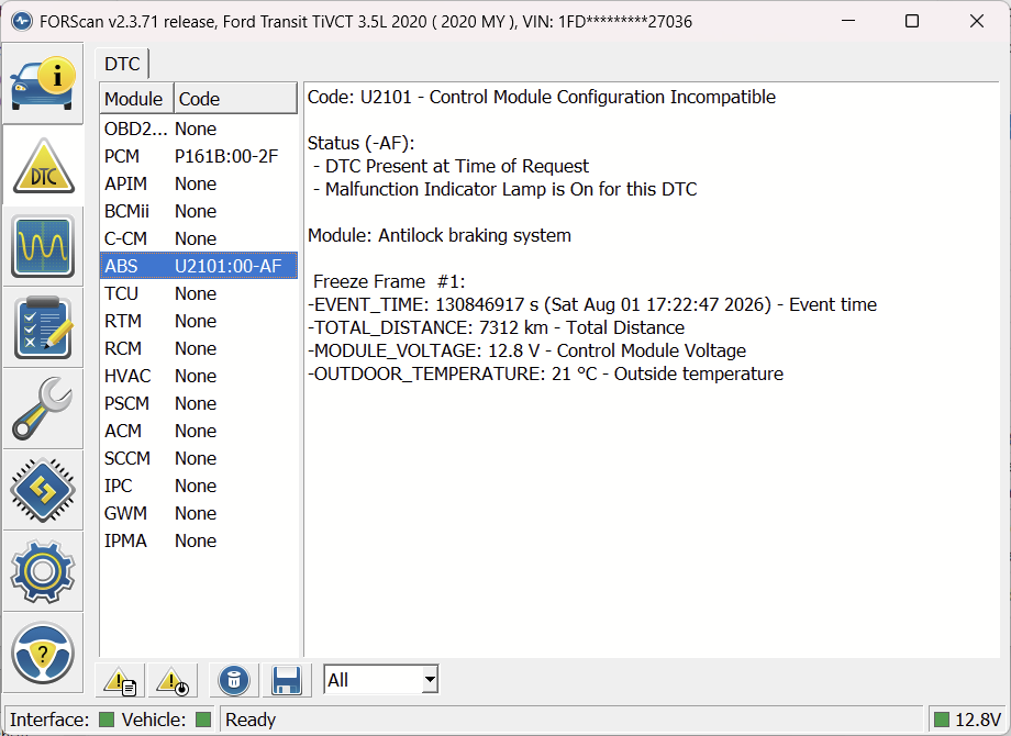

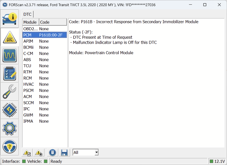

Опубликовано 5 часов назад5 ч. comment_1311607 Машина долго стояла, село два аккумулятора, в какой-то момент перестала заводится. Диагностика показала что блок ABS не выходит на связь, ABS был подкинут Б/У. U2101 вроде как убрал один из 3х мастеров кто смотрел машину, P161B никто не может побороть. Последний мастер что убрал U2101 сказал что кто-то из предыдущих "мастеров" напортачил с ключами и нужно искать хорошего ключника с онлайн доступом к форду, коим он (мастер) не является. Из местных ключников один отказался, второй сказал что только к официальному диллеру. Оба оригинальных ключа наруках. Может мне кто-то помоч удалённо? Ссылка на комментарий https://www.auto-bk.ru/forum/topic/105863-ford-transit-2020-35l-p161b-%D0%BF%D0%BE%D0%BC%D0%BE%D0%B3%D0%B8%D1%82%D0%B5-%D0%BF%D0%BE%D1%87%D0%B8%D0%BD%D0%B8%D1%82%D1%8C-%D1%83%D0%B4%D0%B0%D0%BB%D1%91%D0%BD%D0%BD%D0%BE/ Поделиться на другие сайты Поделиться в Facebook Поделиться в X Поделиться в Pinterest Поделиться Поделиться сообщением

Опубликовано 3 часа назад3 ч. Автор comment_1311610 15 minutes ago, reprogservice said:в Сиэтле полно мастеров кто может починить ваше авто.Трое уехало нисчем ☹️. Ссылка на комментарий https://www.auto-bk.ru/forum/topic/105863-ford-transit-2020-35l-p161b-%D0%BF%D0%BE%D0%BC%D0%BE%D0%B3%D0%B8%D1%82%D0%B5-%D0%BF%D0%BE%D1%87%D0%B8%D0%BD%D0%B8%D1%82%D1%8C-%D1%83%D0%B4%D0%B0%D0%BB%D1%91%D0%BD%D0%BD%D0%BE/#findComment-1311610 Поделиться на другие сайты Поделиться в Facebook Поделиться в X Поделиться в Pinterest Поделиться Поделиться сообщением
Опубликовано 3 часа назад3 ч. comment_1311611 Вин коды совпадают в блоках? Ссылка на комментарий https://www.auto-bk.ru/forum/topic/105863-ford-transit-2020-35l-p161b-%D0%BF%D0%BE%D0%BC%D0%BE%D0%B3%D0%B8%D1%82%D0%B5-%D0%BF%D0%BE%D1%87%D0%B8%D0%BD%D0%B8%D1%82%D1%8C-%D1%83%D0%B4%D0%B0%D0%BB%D1%91%D0%BD%D0%BD%D0%BE/#findComment-1311611 Поделиться на другие сайты Поделиться в Facebook Поделиться в X Поделиться в Pinterest Поделиться Поделиться сообщением
Опубликовано 2 часа назад2 ч. Автор comment_1311612 44 minutes ago, reprogservice said:Вин коды совпадают в блоках?ДА Ссылка на комментарий https://www.auto-bk.ru/forum/topic/105863-ford-transit-2020-35l-p161b-%D0%BF%D0%BE%D0%BC%D0%BE%D0%B3%D0%B8%D1%82%D0%B5-%D0%BF%D0%BE%D1%87%D0%B8%D0%BD%D0%B8%D1%82%D1%8C-%D1%83%D0%B4%D0%B0%D0%BB%D1%91%D0%BD%D0%BD%D0%BE/#findComment-1311612 Поделиться на другие сайты Поделиться в Facebook Поделиться в X Поделиться в Pinterest Поделиться Поделиться сообщением
