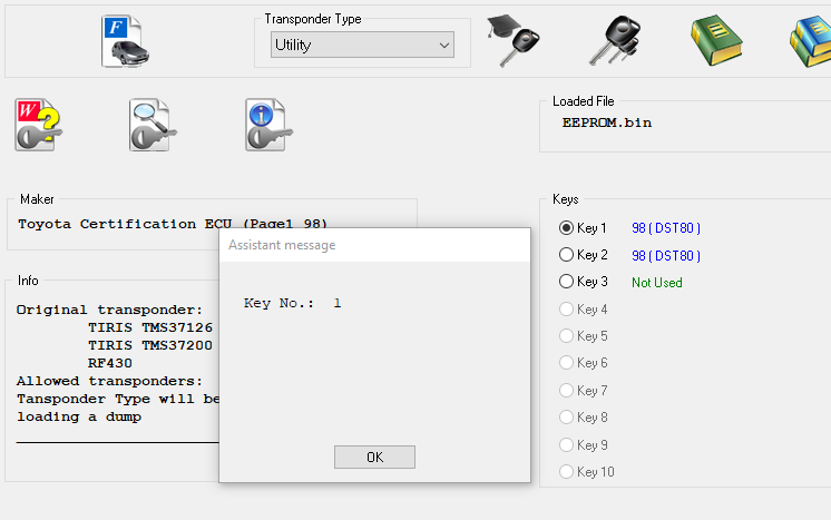

August 11Aug 11 comment_1311619 Добрый день!Toyota Camry smart key утеряны ключи, работаю через autel 608 pro 2,сбросить смарт блок через него не получается! Считал дамп вручную прогнал через Iprog+ количество ключей стало ноль, при записи ключа выдает опять ошибку.Пробовал делать через родной дамп эмулятор ключа зажигание открылось и мигает лампочка security, но ключ так и не записывает! Прошу помощи!ecu id box 89784-33011smartkey 89990-33040 камри орига смарт и иммо.rar Link to comment https://www.auto-bk.ru/forum/topic/105865-toyota-camry-v40-2011-%D0%B3%D0%BE%D0%B4-%D1%83%D1%82%D0%B5%D1%80%D1%8F%D0%BD%D1%8B-%D0%BA%D0%BB%D1%8E%D1%87%D0%B8/ Share on other sites Share on Facebook Share on X Share on Pinterest More sharing options... Share this post

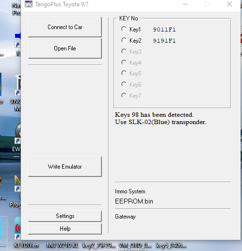

August 16Aug 16 comment_1311693 вот что выдает ваш смарт бокс. может вы неправильный ключ пихаете Link to comment https://www.auto-bk.ru/forum/topic/105865-toyota-camry-v40-2011-%D0%B3%D0%BE%D0%B4-%D1%83%D1%82%D0%B5%D1%80%D1%8F%D0%BD%D1%8B-%D0%BA%D0%BB%D1%8E%D1%87%D0%B8/#findComment-1311693 Share on other sites Share on Facebook Share on X Share on Pinterest More sharing options... Share this post
September 15Sep 15 Author comment_1312075 В 16.08.2026 в 12:46, lukuabi24h сказал:вот что выдает ваш смарт бокс. может вы неправильный ключ пихаетеПробовал два ключа!TIRIS DST AES ID8ATIRIS DST+ID4D Link to comment https://www.auto-bk.ru/forum/topic/105865-toyota-camry-v40-2011-%D0%B3%D0%BE%D0%B4-%D1%83%D1%82%D0%B5%D1%80%D1%8F%D0%BD%D1%8B-%D0%BA%D0%BB%D1%8E%D1%87%D0%B8/#findComment-1312075 Share on other sites Share on Facebook Share on X Share on Pinterest More sharing options... Share this post

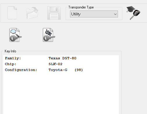

September 15Sep 15 comment_1312077 Я так понимаю, что через семечку вы можете запустить авто ? 8а точно мимо, вам нужен смарт ключ с 98 пеиджем , толькj с честатой разобраться ASK или FSK. чаще всего по таете идет FSK Link to comment https://www.auto-bk.ru/forum/topic/105865-toyota-camry-v40-2011-%D0%B3%D0%BE%D0%B4-%D1%83%D1%82%D0%B5%D1%80%D1%8F%D0%BD%D1%8B-%D0%BA%D0%BB%D1%8E%D1%87%D0%B8/#findComment-1312077 Share on other sites Share on Facebook Share on X Share on Pinterest More sharing options... Share this post
