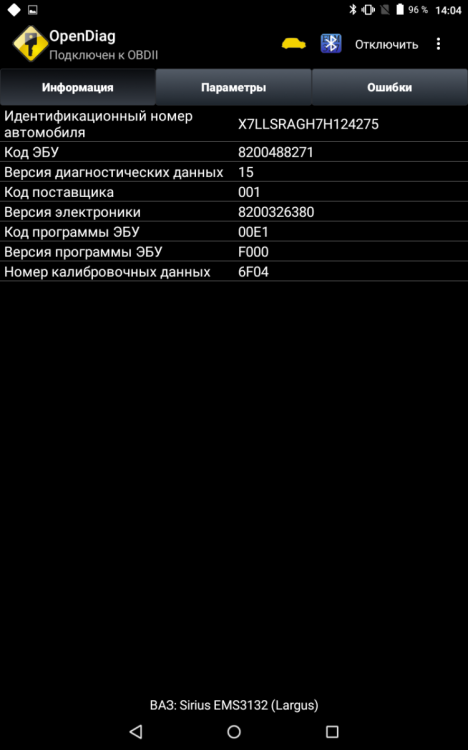

August 23Aug 23 comment_1311772 На какие автомобили подходит: Модель: Siemens / Continental EMS3132Каталожные номера: 8200488271 / 8200483732 / 8200326380Версия программы ЭБУ: F000Номер калибровочных данных: 6F04Применяемость (для каких авто подходит):Строго для автомобилей с 8-клапанными двигателями (1.4 и 1.6 л) и механической коробкой передач (МКПП):Лада Ларгус (Lada Largus) — мотор K7MРено Логан 1 (Renault Logan) — моторы K7J, K7MРено Сандеро 1 / Степвей (Renault Sandero / Stepway)Рено Симбол / Клио 2 (Renault Symbol / Clio)Ниссан Альмера Г15 (Nissan Almera G15)⚠️ На 16-клапанные моторы (102 л.с.) и машины с автоматом (АКПП) данный блок НЕ ПОДХОДИТ Link to comment https://www.auto-bk.ru/forum/topic/105891-%D1%8D%D0%B1%D1%83-ems3132/ Share on other sites Share on Facebook Share on X Share on Pinterest More sharing options... Share this post
August 23Aug 23 Author comment_1311780 Это полный список автомобилей для этого ЭБУ EMS3132 ? Link to comment https://www.auto-bk.ru/forum/topic/105891-%D1%8D%D0%B1%D1%83-ems3132/#findComment-1311780 Share on other sites Share on Facebook Share on X Share on Pinterest More sharing options... Share this post

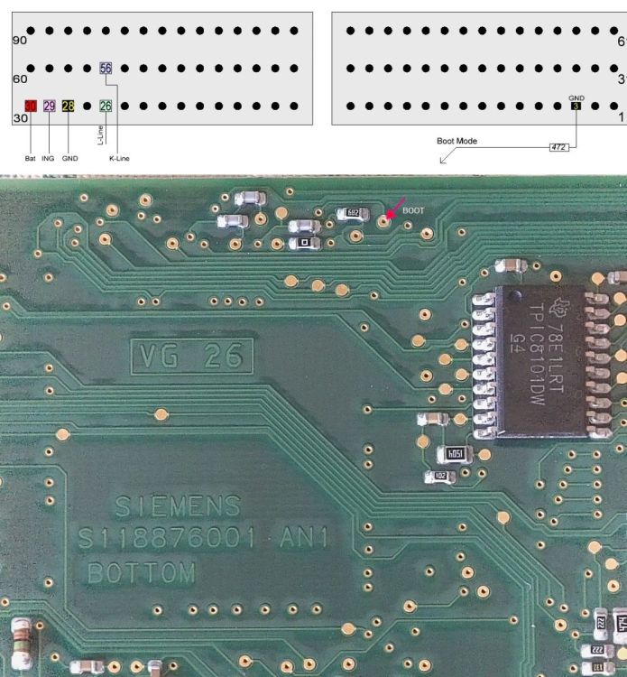

August 24Aug 24 Author comment_1311801 BOOT MODE_EMS_3132 Link to comment https://www.auto-bk.ru/forum/topic/105891-%D1%8D%D0%B1%D1%83-ems3132/#findComment-1311801 Share on other sites Share on Facebook Share on X Share on Pinterest More sharing options... Share this post

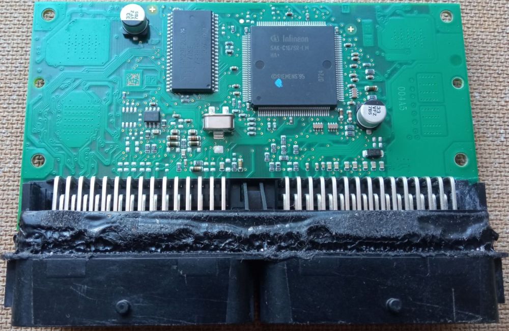

August 24Aug 24 Author comment_1311815 Infineon Memtool версии 3.6 или 3.7. Возьмёт этот процессор C167SR ?[spoiler][/spoiler] Link to comment https://www.auto-bk.ru/forum/topic/105891-%D1%8D%D0%B1%D1%83-ems3132/#findComment-1311815 Share on other sites Share on Facebook Share on X Share on Pinterest More sharing options... Share this post
August 25Aug 25 Author comment_1311825 BOOT-тыкалка почему со светодиодом не работает? Edited August 25Aug 25 by cxem Link to comment https://www.auto-bk.ru/forum/topic/105891-%D1%8D%D0%B1%D1%83-ems3132/#findComment-1311825 Share on other sites Share on Facebook Share on X Share on Pinterest More sharing options... Share this post
August 25Aug 25 comment_1311826 Потому что это шиночипные вопросы.... Link to comment https://www.auto-bk.ru/forum/topic/105891-%D1%8D%D0%B1%D1%83-ems3132/#findComment-1311826 Share on other sites Share on Facebook Share on X Share on Pinterest More sharing options... Share this post
