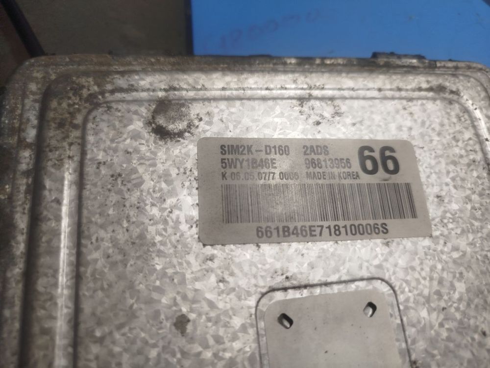

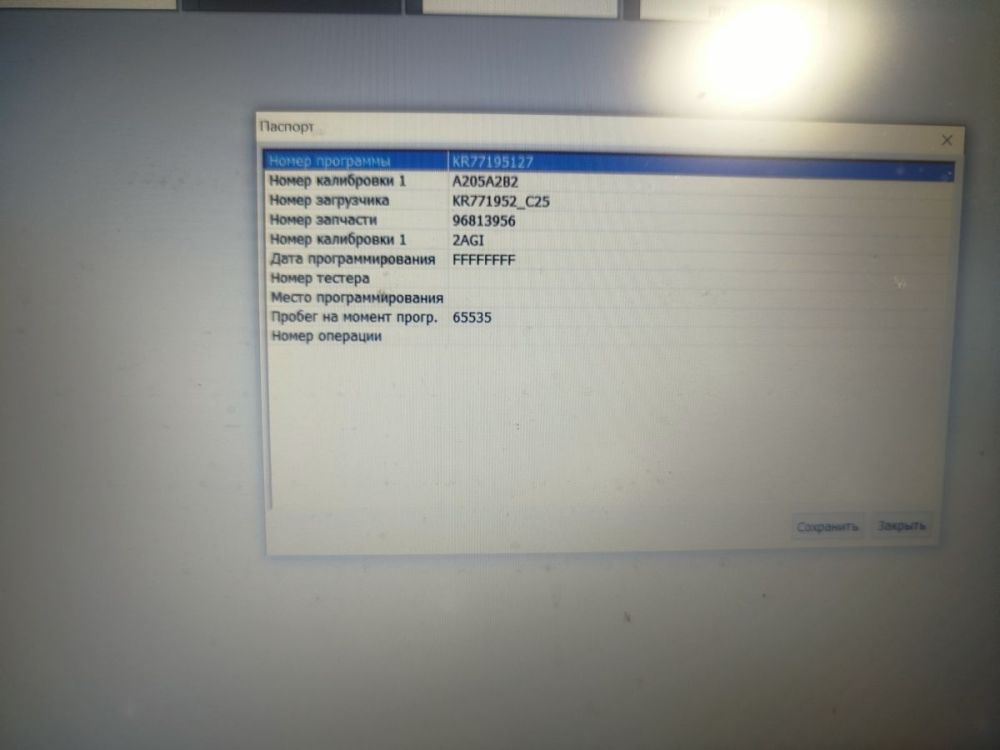

Опубликовано 13 часов назад13 ч. comment_1312019 Доброго времени суток форумчанам AUTO-BK.RUChevrolet Epica 2007 2.5 АКПП.Автомобиль в аварии, движение только на 3 передаче. в блоке ошибка p0605 (ошибка ПЗУ).Автомобиль был куплен в таком состоянии. ЭБУ вскрывался, видно что паялись к контактам BDM.На шилде ЭБУ номер версии калиброки 5WY1B46E 2ADS, а по факту в прошивке 2AGI.Читал фулл ктагом, пробовал подкидывать писать стоковую прошивку с перенесённым еепромом (180000-19FFFF), ----все равно ошибка p0605.Купили донорский блок 5WY1B12G 2ABR, при подключении на столе ошибки p0605 нет. Пишу фулл с ори блока, --- P0605.Беру фулл тот, что должен быть согласно шилда оригинального блока, тоесть 5WY1B46E 2ADS, подкидываю область родного еепрома, ----Р0605.На этом же софте затираю всю область еепром FF (180000-19FFFF), ---- ошибки Р0605 не имею, блок выходит на связь, паспорт, ошибки отдаёт.Понимаю, что проблема с дампом самого еепромСобственно вопрос: при всех FF (180000-19FFFF) в области еепром блок на машине автопривяжется?или как можно слепить под автопривязку?П.С. машина за 470 км от меня, Сканматика и тд там нетМожет у кого-то будут идеи, буду заранее благодарен за любой совет и помощь.В архиве дамп фулл ктаг со старого блока и файл прошивки 5WY1B46E 2ADS с FF (180000-19FFFF) chevrolet epica sim2kd160.zip Ссылка на комментарий https://www.auto-bk.ru/forum/topic/105929-chevrolet-epica-%D0%B0%D0%B2%D1%82%D0%BE%D0%BF%D1%80%D0%B8%D0%B2%D1%8F%D0%B7%D0%BA%D0%B0-sim2k-d160/ Поделиться на другие сайты Поделиться в Facebook Поделиться в X Поделиться в Pinterest Поделиться Поделиться сообщением
Опубликовано 13 часов назад13 ч. Автор comment_1312020 третье фото не грузится, но там паспорт фулл прошивки с идентами 5wy1b46e 2ads, тоесть дамп согласно шилду ориг блока, но с FFFF в области еепром Ссылка на комментарий https://www.auto-bk.ru/forum/topic/105929-chevrolet-epica-%D0%B0%D0%B2%D1%82%D0%BE%D0%BF%D1%80%D0%B8%D0%B2%D1%8F%D0%B7%D0%BA%D0%B0-sim2k-d160/#findComment-1312020 Поделиться на другие сайты Поделиться в Facebook Поделиться в X Поделиться в Pinterest Поделиться Поделиться сообщением
