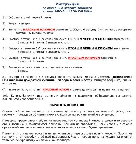

Был такой же блок и машина. Чистый еепром в моторник, больше ничего не трогаем. Сначала вставляем новый обучающий ключ, ждём пока лампа иммо погаснет и машина запустится. Потом привязываем два других ключа через обучающий. Один родной, второй китайский новый.
Обучение ключа.
Если второй ключ не нужен. п.1 и 5 пропускаем...
