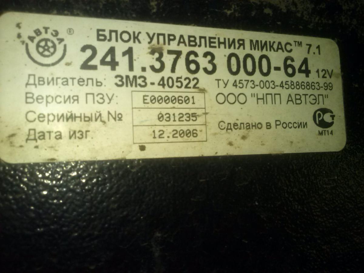

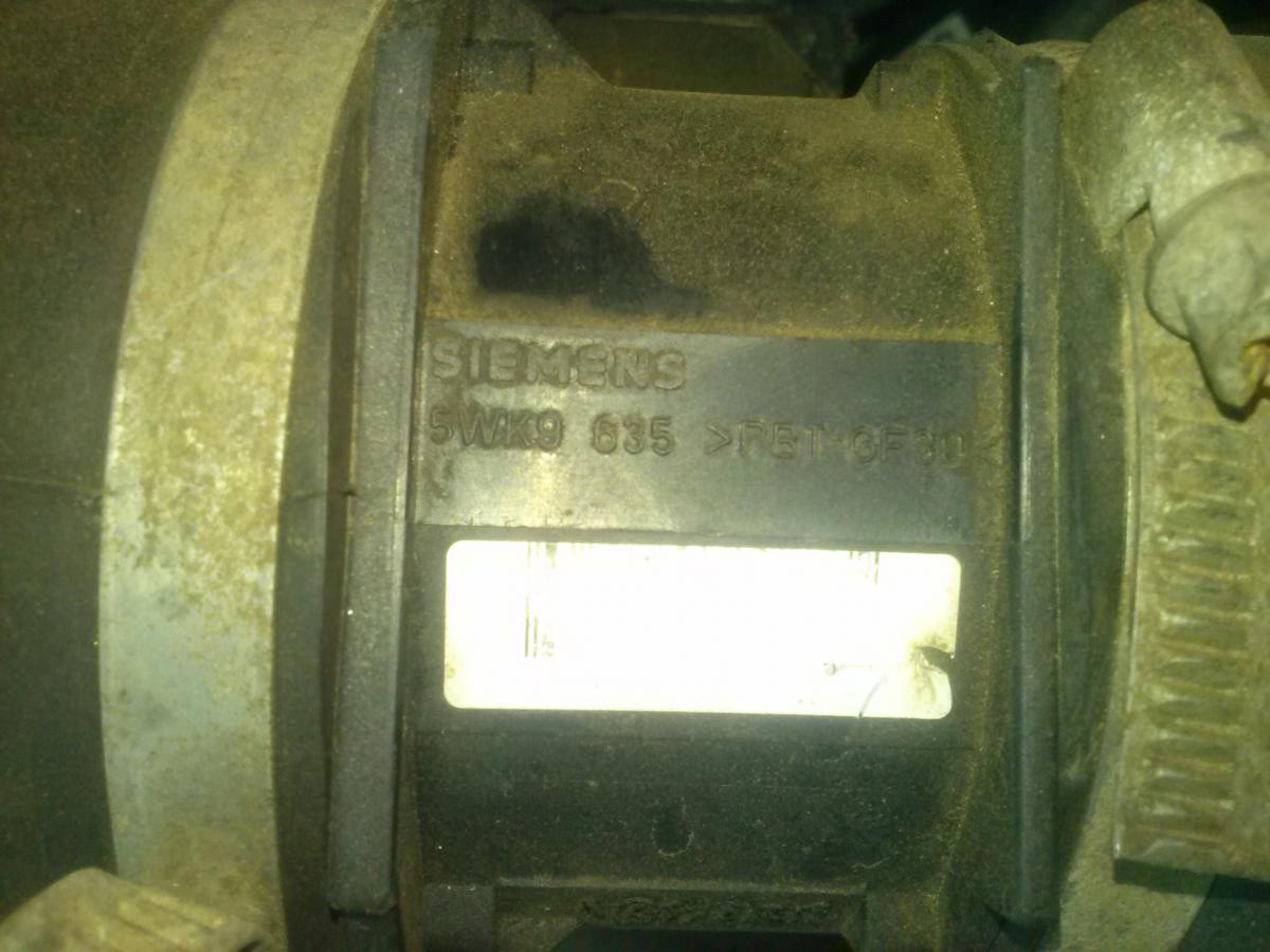

Всем доброго времени суток. Недавно купил Газель и теперь хочу прошить. После 20й страницы голова кругом пошла, Акцент прошить проще простого оказывается, посоветуйте прошивку не прожорливую и динамичную, а то расход у меня 16-17 литров на сотню и при этом толком ехать не желает в гору еле-еле на третьей. фото эбу и дмрв прилагается.

Хорошо, про расход я забыл, какой прошивкой под мой блок улучшить динамику при том же расходе?
Тут на ветке мне вот эта попадалась 40564-spt (на основе 538 Газель ЗМЗ 405 с ДК и катализатором).bin.bak.
Смотри внизу по ссылке
http://www.auto-bk.r...06/page__st__40
В СТР отключи ДК и катализатор в прошивке и шей в 7.1...63 блок(он насколько помню без них).

спасибо, дк у меня стоит

Отпиши как она а то тоже думаю чего поставить на 7.1 ....64, сейчас на 644стоковой езжу, по началу как залил вроде понравилась(епром тоже 644 ставил чистый), потом чегото после адаптации стало не так бодро(ни чем не лучше VS 5.6), да еще и с ХХ бывает проблемы, при скидывании оборотов не всегда удерживают и бывает глохнет, чего не было на родной Ителме 5,6

в этой прошивке дк отключен уже а катализатор я и не нашел вовсе. eeprom оставить старый?
Да точно отключен(не смотрел в СТР раньше). Даже не знаю хорошо это или нет, с другой стороны душить не будет ДК.
По епрому насколько понял лучше ставить тот на базе которой прошивка, а она сделана на базе 538. Да и залить чистый епром для машины хорошо будет, во всяком случае поначалу, как подменят(даже если саму прошивку не менять)
