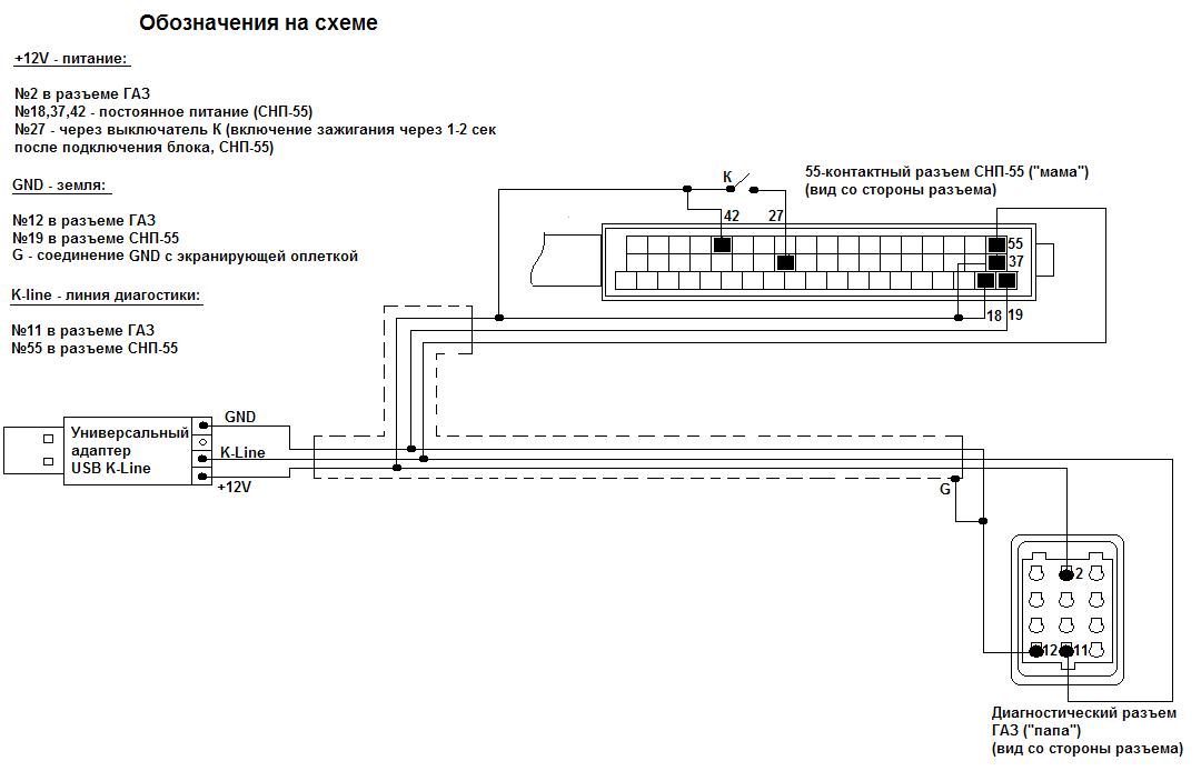

Нашел схему, подойдет она?
Не знаю как тут файлы загружать, скинь мыло скину схемку по которой я прошивал.
Есть различия, позже распиновку найду, сверю. а файлы в расширенной форме сообщения загрузить можно. Спасибо!

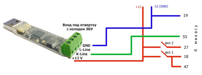

Не смог подключиться к эбу, комбик пишет что нет связи с эбу. схему собирал как на картинке что не так сделал?
Я не знаю к какому это Микасу схема, на этой даже ноги некоторые не те. Собирай по той схеме которую я тебе на мыло кидал, работает точно и проверено.
И найди различия.
И найди различия.
Я не понял твою схему чуток. Это всё делается прямо на машине? ключ зажигания поворачивать надо? какие ещё ньюансы существуют?
Если речь про МИКАС-7, то 42-ногу ЭБУ на +12.
Без разницы на машине или на столе.
У меня на "Газеле" проводок 15 см от ЭБУ (42-нога) до "+" аккумулятора.
Дополню- перемычку вместо ГР, иначе не получится ничего.
Подаем сначала плюс на 42 пин ЭБУ, вставляем перемычку, включаем зажигание.
СЕ гореть не должен, ЭБН молчит-блок находится в режиме программирования.
Прошиваем флеш, затем епром.
Все отсоединяем и проверяем.
А чего тама не понятного на схеме нарисовано, два вида подключения(хош на машине, хош на столе - выбирай)
Прошивал именно по этой схеме на столе(Микас 7.1....64), именно как нарисовано, без всяких перемычек, а именно +12в на 42,37 и 18 ногу, а 27 ногу тоже подаем +12 только через тумблер, и когда нужно(при нажатии кнопки "подключить или установить связь" в программе-прошивальщике, тут же через сек включаем этот самый тумблер, это и есть имитация включение зажигания на машине, для подключения связи программмы с ЭБУ).
на 19 ногу подаем минус, а на 55 ногу к-лайн линию.
Нижняя часть схемы(колодка диагностики ) в данном мною случае не интересовала вообще.
Главное Реле - это для МИКАС-7 "+" на 37-ногу, что совсем не обязательно.
Поверьте, я сталкивался много раз с этим и просто так писАть бы не стал.
Лучше подать все напряжения-хуже точно не будет.
Всем спасибо большое за помошь! Вчера поключил все прямо на машине как описал "чавойто 161", все получилось. Считал прошивку и епром, теперь выкладываю сюда, так как вы в этом разбираетесь просьба сравнить и подсказать стоит ставить прошивку "40564-spt" или оставить как есть? да и еще в чип лодыре есть функция считать сдвоенное по, я попробывал, считалось. как такое понимать, у меня сдвоенное по стоит?
