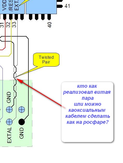

Получил сегодня разъёмы для изготовления шлейфов для Xprog-M,вот и хочю поитересоваться кто как изготавливал шлейф для моторол и микроносов.Надо сделать по человечески а то ге какое то сейчас сделано(у меня),так сказать до ума довести.Интересует в основном то что на скрине

думаю что что коаксиалом правильно будет ! в экране надежней !! где прогер брал ?? китаец или у кого из наших - то есть рускоговорящих ?? поддержку обещали ? обновы какие ?? если секретная информация в личку пиши ...

я не заморачивался и просто два провода кинул и усе читает. ни коаксиалы, ни витые пары...
А длина шнурка важна? Можно использовать шлейф для IDE винтов?
именно, его и использую.

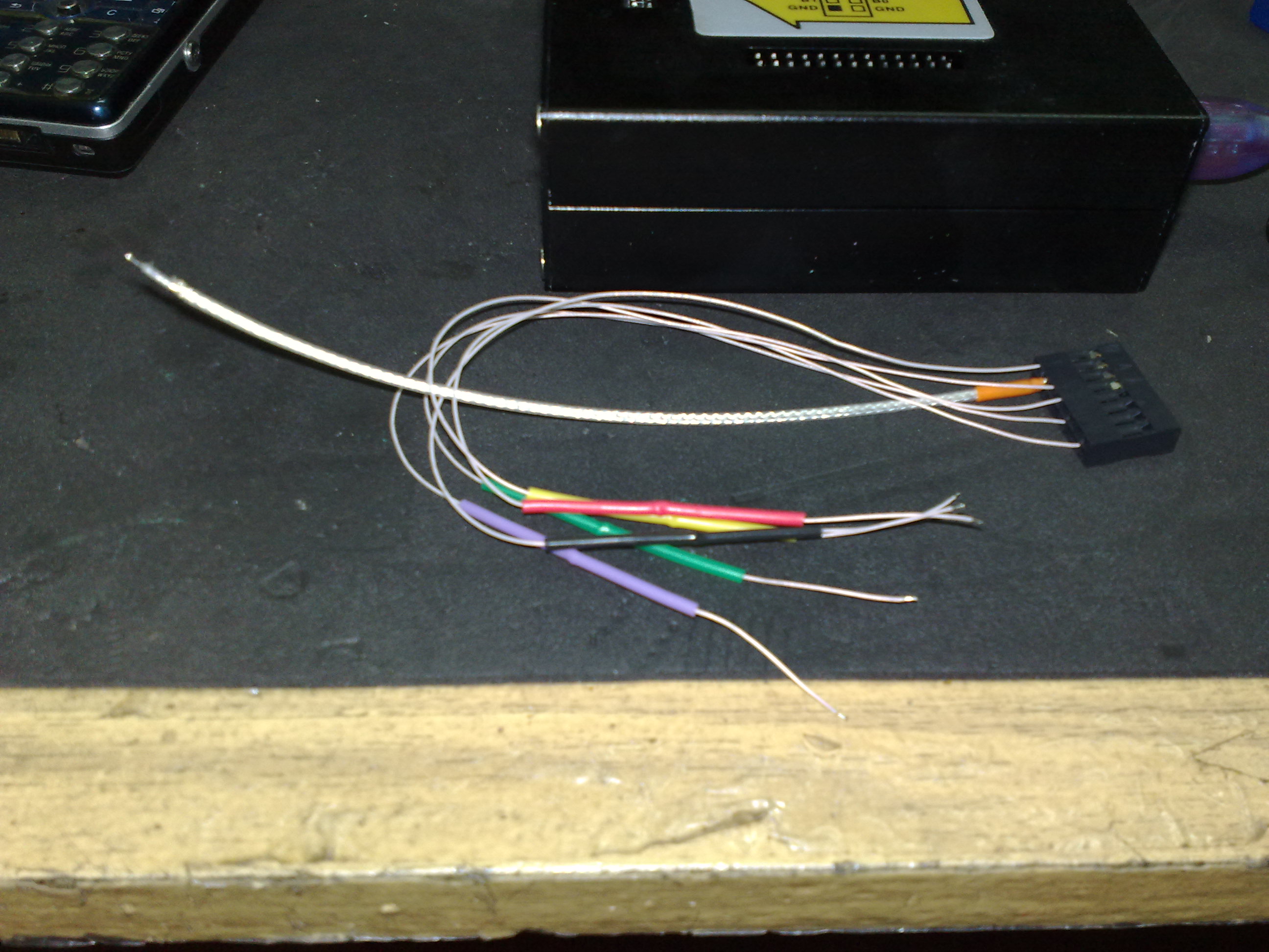

Сделал короче на коаксиале от линейных проводов магнитолы посмотрим что и как.
А так спасибо всем за ответы.
провода рекомендуют скручивать для уменьшения вносимой паразитной емкости, достаточно 6-10 см с каждой стороны.

я так сделал проверено-все стабильно.сегодня обновил версию до 5.0.ждем результатов... :28_1_19:
