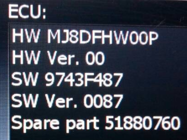

Опубликовано 28 сентября, 20187 г. comment_1149307 Добрый вечер . Ищется сток на Peugeot Bipper 1,3 MJ8DFHW00P SW 9743F487 Ссылка на комментарий https://www.auto-bk.ru/forum/topic/109-%D0%BF%D1%80%D0%BE%D1%88%D0%B8%D0%B2%D0%BA%D0%B8-peugeot/page/49/#findComment-1149307 Поделиться на другие сайты Поделиться в Facebook Поделиться в X Поделиться в Pinterest Поделиться Поделиться сообщением
Опубликовано 29 сентября, 20187 г. comment_1149347 Добрый вечер . Ищется сток на Peugeot Bipper 1,3 MJ8DFHW00P SW 9743F487 Снимок.PNG Пришлось расковырять. Peug_Biper_MJ8DFHW00P_9743F487.rar Ссылка на комментарий https://www.auto-bk.ru/forum/topic/109-%D0%BF%D1%80%D0%BE%D1%88%D0%B8%D0%B2%D0%BA%D0%B8-peugeot/page/49/#findComment-1149347 Поделиться на другие сайты Поделиться в Facebook Поделиться в X Поделиться в Pinterest Поделиться Поделиться сообщением

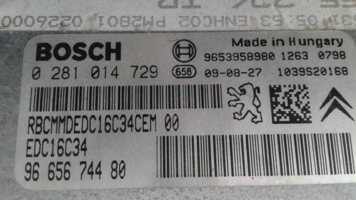

Опубликовано 30 октября, 20187 г. comment_1155036 Ребята всем доброго вечера.Огромная просьба может есть у кого нибудь оригинальная прошивка на пежо 3008.2009 г в 1.6 HDi 110 сажевый фильтр (FAP) (DV6TED4)коробка механическая автоматизированная КП (BVMP 6)ЭБУ 0281014729(EDC16C34)ВИН VF30U9HZH9S170500.Небольшая история машины.(Куплена была в том году,машина понравилась но проблемы были с двигателем,то есть все работала но дымила как паровоз особенно в горку (3%)и скорость 70 км.Бывший хозяин сказал что все что можно поменяли и сажевый вырезали и егр заглушили и прошивку поменяли но все равно не ехала как надо.Спросите меня почему взял такую неисправную?Отвечу вам.Я сам с молодости чинил свою технику,начиная с мопеда(ВЕРХОВИНА)Кто помнит.Ну да ладно,пишу дальше.Купил шнурок с Диагбоксом,и давай проверять,все в норме и попливо по впрыску и турбина дует,но не едет этот львенок как нужно.Идем к двигателю,что мной проверено (1)Форсунки сняты и проверены на стенде все в норме.(2) все фильтра поменяны,компрессия в норме.ДРМВ менялось,и так далее.Но причина была в впускном коллекторе,(расслоение в местах склеивания )он состоит из двух частей кто разбирал тот знает.Куплен Б/У и установлен.И машина полетела,но с низов тупой и педаль газа плохо отзывается с низов и дымит особенно с 1 на 2 передачу.Делал адаптацию и обучения по диагбоксу,все ноль.Поехал в официалам они проверили и сказали ищи прошивку стоковую с программно удалением фап и егр.или тюнинговую.Заказал с китая бдм 100 и столик,на днях прейдет посылка.Как сказал один знакомый не правильно были откалиброваны карты в прошивки.Вот такая история.Ребята кто может помочь с прошивкой стоковой или с тюнинговой, или ткните носом где взять или купить.За ранее благодарен.Олег. Модераторов прошу сильно не бить за столь многое написанное. Ссылка на комментарий https://www.auto-bk.ru/forum/topic/109-%D0%BF%D1%80%D0%BE%D1%88%D0%B8%D0%B2%D0%BA%D0%B8-peugeot/page/49/#findComment-1155036 Поделиться на другие сайты Поделиться в Facebook Поделиться в X Поделиться в Pinterest Поделиться Поделиться сообщением
Опубликовано 31 октября, 20187 г. comment_1155048 Я думаю, что ни кто Вас не осудит, за большие тексты. Наоборот, Вы все очень подробно написали. И профиль заполнен. Только не хватает считанной прошивки для анализа. Тот кто сказал, что прошивка не так откалибрована, голословен. Так как в глаза еще ничего не видел. То есть прошивку не смотря, вынес такое заключение. Считайте прошивку, идентифицируйте правильно, найдите стоковую прошивку и обратитесь с ней к проверенным калибровщикам. Думаю, что Вам уже многие напишут в личку и предложат свои услуги. Ссылка на комментарий https://www.auto-bk.ru/forum/topic/109-%D0%BF%D1%80%D0%BE%D1%88%D0%B8%D0%B2%D0%BA%D0%B8-peugeot/page/49/#findComment-1155048 Поделиться на другие сайты Поделиться в Facebook Поделиться в X Поделиться в Pinterest Поделиться Поделиться сообщением
Опубликовано 31 октября, 20187 г. comment_1155070 Оригинальная прошивка есть у меня, могу поделиться. Данный блок ставился на многие модели и 308, и 3008, 5008, и т.д. Вам необходимы данные SW (номер софта). Дайте полную информацию, а именно ID блока и тогда готов Вам помочь. Для начала я бы Вам предложил залить стоковое ПО и не на флешере, а на оригинальном софте, после чего вычитать калибровки и уже сделать экологию по путевому. Если будут вопросы - готов Вам помочь p.S.: на зарубежных сайтах не пишите на русском языке, т.к. могут забанить согласно правилам топика. Ссылка на комментарий https://www.auto-bk.ru/forum/topic/109-%D0%BF%D1%80%D0%BE%D1%88%D0%B8%D0%B2%D0%BA%D0%B8-peugeot/page/49/#findComment-1155070 Поделиться на другие сайты Поделиться в Facebook Поделиться в X Поделиться в Pinterest Поделиться Поделиться сообщением

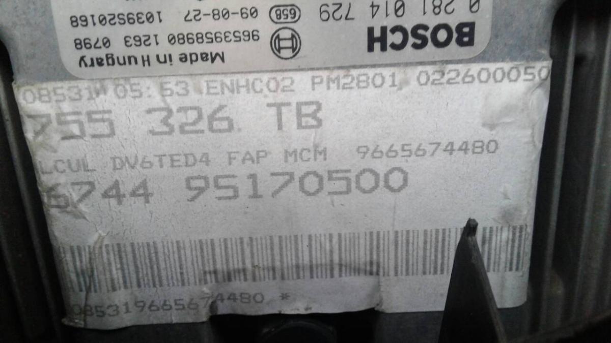

Опубликовано 31 октября, 20187 г. comment_1155072 Я думаю, что ни кто Вас не осудит, за большие тексты. Наоборот, Вы все очень подробно написали. И профиль заполнен. Только не хватает считанной прошивки для анализа. Тот кто сказал, что прошивка не так откалибрована, голословен. Так как в глаза еще ничего не видел. То есть прошивку не смотря, вынес такое заключение. Считайте прошивку, идентифицируйте правильно, найдите стоковую прошивку и обратитесь с ней к проверенным калибровщикам. Думаю, что Вам уже многие напишут в личку и предложат свои услуги. Ребята!Доброго дня.Огромное спасибо что откликнулись на мое письмо.Прошивку я смогу считать когда бдм 100 прейдет.Вчера посылка уже покинула Москву,я думаю что к концу недели будет в Севастополе.Вчера не знал как вставить фото,дошло!это мое ЭБУ.Еще раз спасибо. Ссылка на комментарий https://www.auto-bk.ru/forum/topic/109-%D0%BF%D1%80%D0%BE%D1%88%D0%B8%D0%B2%D0%BA%D0%B8-peugeot/page/49/#findComment-1155072 Поделиться на другие сайты Поделиться в Facebook Поделиться в X Поделиться в Pinterest Поделиться Поделиться сообщением
Опубликовано 31 октября, 20187 г. comment_1155075 Сложным путем идете, через BDM100 Тем более китайским и на EDC16. Проверяйте обязательно коннекторы, а то коллеги усадили так на Q7, шлейф был не правильно распинован. Фото блока - это хорошо, но для фулла больше, т.к. мы преследуем все же иную цель. Для начала все-таки используйте Lexia, а дальше уже переходить к калбирам Ссылка на комментарий https://www.auto-bk.ru/forum/topic/109-%D0%BF%D1%80%D0%BE%D1%88%D0%B8%D0%B2%D0%BA%D0%B8-peugeot/page/49/#findComment-1155075 Поделиться на другие сайты Поделиться в Facebook Поделиться в X Поделиться в Pinterest Поделиться Поделиться сообщением
