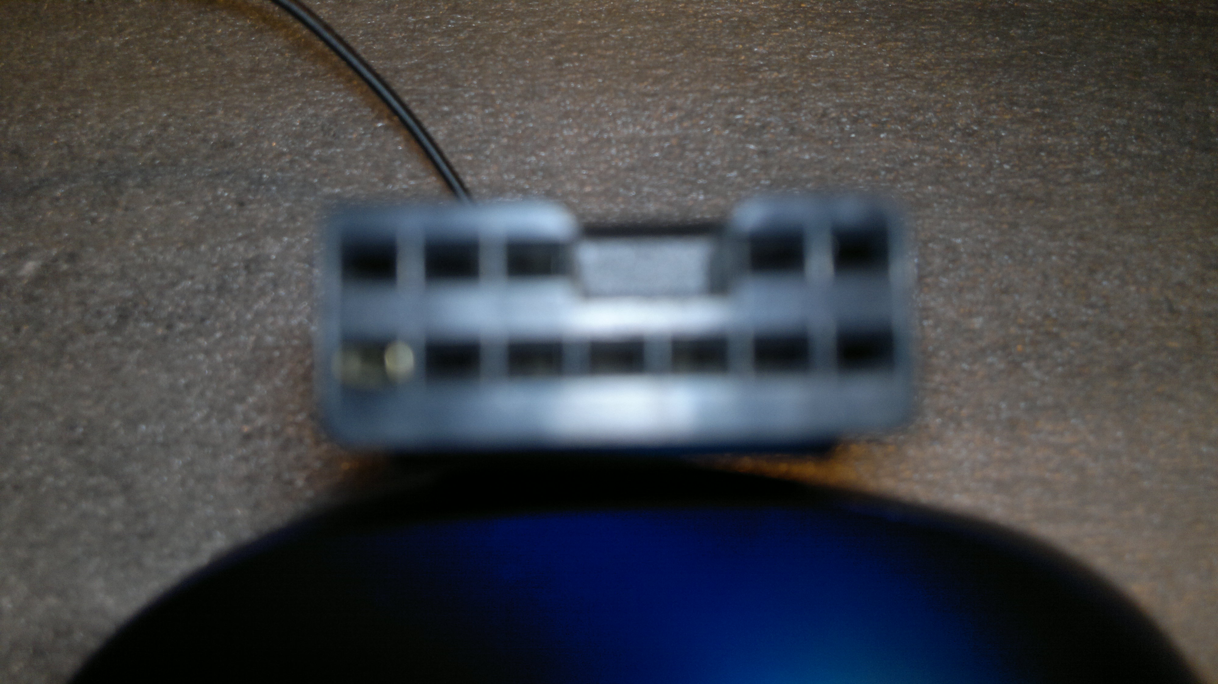

Порился сегодня в своих шнурках нашол кое что похожее.Не оно ли ето?Фото прилагаетса.
Может кто ни будь отзвонить такой провод и выложить распиновку а то у меня с опенпортом такого шнурка не было,разъем от наушников три провода, и в инит конекторе один пин что куда?

он на один контак и приходит а в джеке в кучу завтра сфоткаю выложу
вот смотри один контакт первый нижний на джеке как писал все в кучу .диаметр джека 2.5мм (конектор для перевода ECU в режим програмирования) на 10 мицу он не нужен там там электронный ключ. Удачи
вот в архиве два фота нет времени редактировать под инет
фото.rar
Изменено пользователем basha
