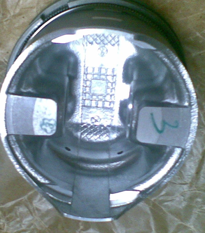

July 5, 201016 yr comment_97024 Юзаю потихоньку движки. Если с иноведрами все ясно на сколько тянет клиент то и ставим. Хочеться иметь более ясную картинку по нашим авто, Газель, ВАЗ, СЕНС.1 Какие поршня 2кольца кто ставит и почему,3 направляющие клапанов,4седла клапанов,5 клапана и тд. Вопрос возник с ремонтом 402 двигателя собрал для одного предприятия два двига -ездят нормально жалоб нет.Все делал и покупал сам. Сейчас та же контора привезла двиг с ихними з.частями. Поршня мне непонравились какието странные(фото завтра выложу)Кольца в пакетике за 5 копеек. Рад буду Вашим высказываниям. Просьба к коллегам юзающим иномарки не флудить поповрду нашемарок. Link to comment https://www.auto-bk.ru/forum/topic/11029-%D0%B6%D0%B5%D0%BB%D0%B5%D0%B7%D0%BE-%D0%B4%D0%BB%D1%8F-%D0%B4%D0%B2%D0%B8%D0%B3%D0%B0%D1%82%D0%B5%D0%BB%D0%B5%D0%B9%D0%BF%D0%BE%D1%80%D1%88%D0%BD%D1%8F-%D0%BA%D0%BE%D0%BB%D1%8C%D1%86%D0%B0-%D0%B8-%D1%82%D0%B4/ Share on other sites Share on Facebook Share on X Share on Pinterest More sharing options... Share this post

July 8, 201016 yr Author comment_97650 Вот фотки костромской поршень с кольцами и х знает какой Какая поршневая дольше проездит? Сложил два двигателя на костромских(автобаза водилы меняються как перчатки сегодня на одной завтра на другой) Вот такуюю бяку хзнает привез заказчик. Седла стоят чугунные. Да первый двиг после пробега2000 км перегрели так что вода просто с под головы выливалась. поршневая выжила кольца только выкинул поставил "дружбу".Параметры в норме уже штукарь отмотала после 5 штук проверю мотор тестером. Link to comment https://www.auto-bk.ru/forum/topic/11029-%D0%B6%D0%B5%D0%BB%D0%B5%D0%B7%D0%BE-%D0%B4%D0%BB%D1%8F-%D0%B4%D0%B2%D0%B8%D0%B3%D0%B0%D1%82%D0%B5%D0%BB%D0%B5%D0%B9%D0%BF%D0%BE%D1%80%D1%88%D0%BD%D1%8F-%D0%BA%D0%BE%D0%BB%D1%8C%D1%86%D0%B0-%D0%B8-%D1%82%D0%B4/#findComment-97650 Share on other sites Share on Facebook Share on X Share on Pinterest More sharing options... Share this post
July 11, 201016 yr comment_98033 Поршня кострома-качество изготовления выше чем харьковских но пальцы слабо сидят.В харьковских палец с одной стороны нормально с другой ослаблен или зажат.Кострома этим страдает меньше. Клапана ВАЗ-менее всего подвержены прогару на фасках (выхлопные) потом АМР.Еще хуже МАSTER и луганск.Кольца -ВАЗ дорого было .СТК-оптимально.Кострома если беру поршневую.Еще можно польшу.Направляющие АМР-не надо подгонять под клапана.Это мое мнение.Интересно других. Link to comment https://www.auto-bk.ru/forum/topic/11029-%D0%B6%D0%B5%D0%BB%D0%B5%D0%B7%D0%BE-%D0%B4%D0%BB%D1%8F-%D0%B4%D0%B2%D0%B8%D0%B3%D0%B0%D1%82%D0%B5%D0%BB%D0%B5%D0%B9%D0%BF%D0%BE%D1%80%D1%88%D0%BD%D1%8F-%D0%BA%D0%BE%D0%BB%D1%8C%D1%86%D0%B0-%D0%B8-%D1%82%D0%B4/#findComment-98033 Share on other sites Share on Facebook Share on X Share on Pinterest More sharing options... Share this post
