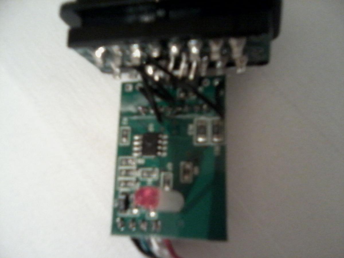

September 5, 201313 yr comment_468179 Извете у меня такой вопрос VAG COM 409.1 и VAG COM+FIATECUSCAN одинаковыу или нет? А то у меня сгорел VAG COM+FIATECUSCAN немогу про него ничего найти а новую тему открывать нехочется.Нужна схема адатера или какая стоит микросхема она неподписана.Заранее благодарен помощь Link to comment https://www.auto-bk.ru/forum/topic/11194-vag-409/#findComment-468179 Share on other sites Share on Facebook Share on X Share on Pinterest More sharing options... Share this post
September 5, 201313 yr comment_468217 фото внутренностей выложи Link to comment https://www.auto-bk.ru/forum/topic/11194-vag-409/#findComment-468217 Share on other sites Share on Facebook Share on X Share on Pinterest More sharing options... Share this post
September 6, 201313 yr comment_468525 фото внутренностей выложи фото внутренностей выложи Вот фото Link to comment https://www.auto-bk.ru/forum/topic/11194-vag-409/#findComment-468525 Share on other sites Share on Facebook Share on X Share on Pinterest More sharing options... Share this post

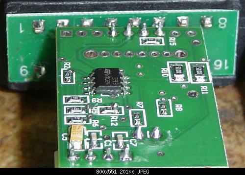

September 7, 201313 yr comment_468623 картинка классная , жаль ничего не разобрать вот похожая плата, только светодиод в другую сторону, может поможет Link to comment https://www.auto-bk.ru/forum/topic/11194-vag-409/#findComment-468623 Share on other sites Share on Facebook Share on X Share on Pinterest More sharing options... Share this post
