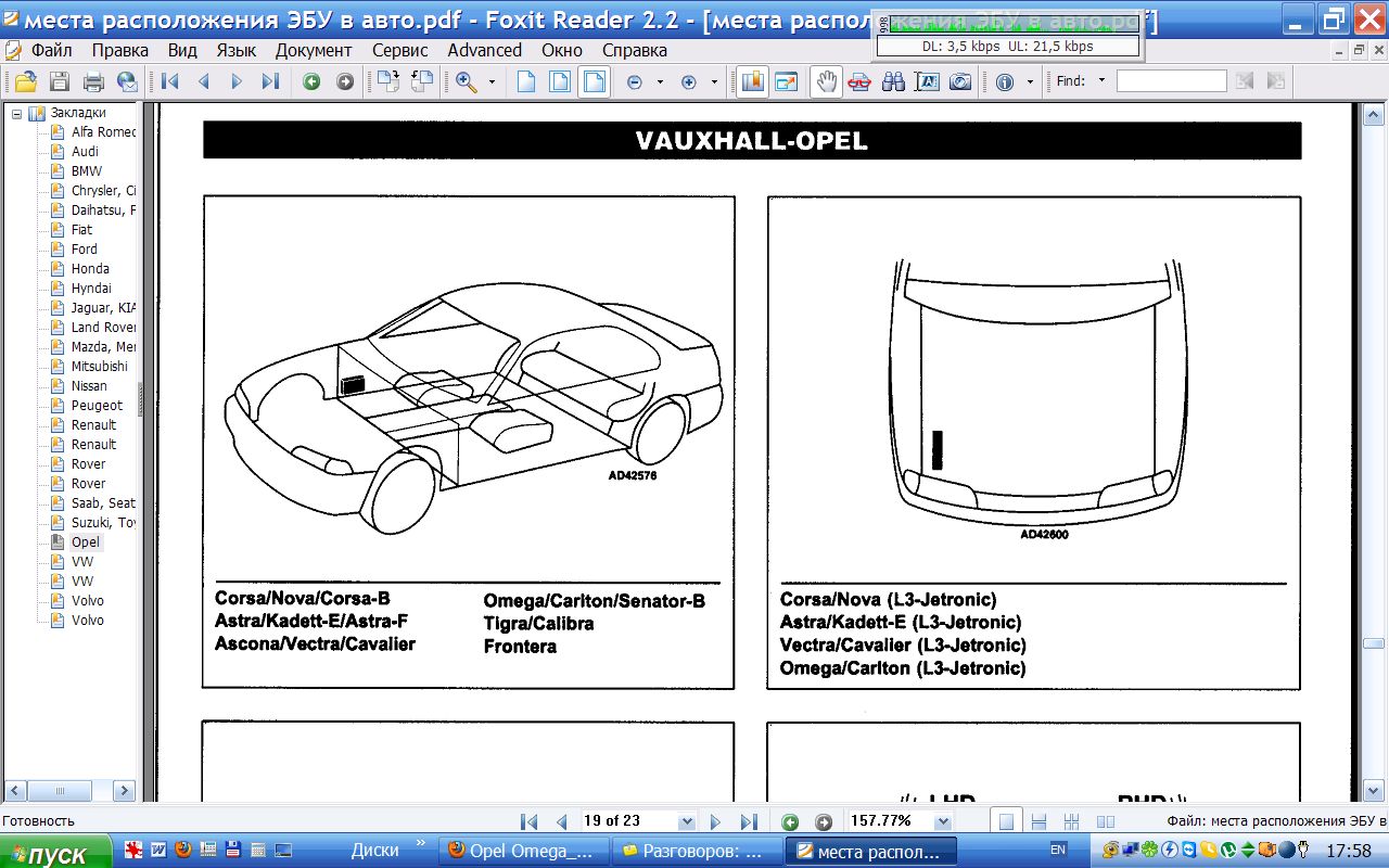

March 8, 201115 yr comment_154982 а вы случаем не в курске где он находится на данном авто этот бошь мотроник Link to comment https://www.auto-bk.ru/forum/topic/11236-opel-omega_b-1995-x25xe/#findComment-154982 Share on other sites Share on Facebook Share on X Share on Pinterest More sharing options... Share this post
March 8, 201115 yr comment_154989 Если нету под капотом, то в салоне справа , как у деу с блоком иефи6 . Edited March 8, 201115 yr by Slavik k Link to comment https://www.auto-bk.ru/forum/topic/11236-opel-omega_b-1995-x25xe/#findComment-154989 Share on other sites Share on Facebook Share on X Share on Pinterest More sharing options... Share this post
March 8, 201115 yr comment_155000 У меня похожая ситуация, на авто стоит газ-бензин ...... диагнотил оп-комом - блок на связь не идет ... не заводиться, маслать пытается но не заводится(стояла мертвым грузом 1 месяц) при включении зажигания даже не слышно как бензонасос отрабатывает ... есть у кого какие-нибудь мысли ? Надо начинать с этой бумаги-с плюсов и минусов Link to comment https://www.auto-bk.ru/forum/topic/11236-opel-omega_b-1995-x25xe/#findComment-155000 Share on other sites Share on Facebook Share on X Share on Pinterest More sharing options... Share this post
