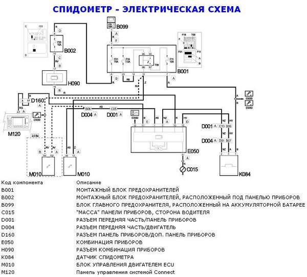

November 17, 201015 yr comment_124477 цвета у всех разные помоему 15 контакт в чёрном разъёме провод обычно серо - зелёный... У дукатиков проводка везде разная от комплектацыиииии зависит !!! А так лови Link to comment https://www.auto-bk.ru/forum/topic/11241-fiat-ducato/#findComment-124477 Share on other sites Share on Facebook Share on X Share on Pinterest More sharing options... Share this post
November 17, 201015 yr comment_124494 У дукатиков проводка везде разная от комплектацыиииии зависит !!! А так лови из какой проги картинка??? Link to comment https://www.auto-bk.ru/forum/topic/11241-fiat-ducato/#findComment-124494 Share on other sites Share on Facebook Share on X Share on Pinterest More sharing options... Share this post
December 15, 201015 yr comment_131583 из какой проги картинка??? Спецыальная диллеровская elearn !!! :AllSmail (6): Link to comment https://www.auto-bk.ru/forum/topic/11241-fiat-ducato/#findComment-131583 Share on other sites Share on Facebook Share on X Share on Pinterest More sharing options... Share this post

November 24, 201213 yr comment_361846 На панели черный разъем 15 пин-серо\зеленый провод сигнальный. Link to comment https://www.auto-bk.ru/forum/topic/11241-fiat-ducato/#findComment-361846 Share on other sites Share on Facebook Share on X Share on Pinterest More sharing options... Share this post
December 7, 201213 yr comment_367233 Ставил на несколько DUCATO. На панели не подключишься. Туда приходит цифровой сигнал из ЭБУ. Подключайся на коробке к ДС. Там три провода, сигнал ДС в середине, а по краям - питание, тестером вызвонишь. Моталка обычная на NE555N. Сигнал с генератора или с ДС - через переключатель на панель (т.е. в разрыв провода ДС). Link to comment https://www.auto-bk.ru/forum/topic/11241-fiat-ducato/#findComment-367233 Share on other sites Share on Facebook Share on X Share on Pinterest More sharing options... Share this post
