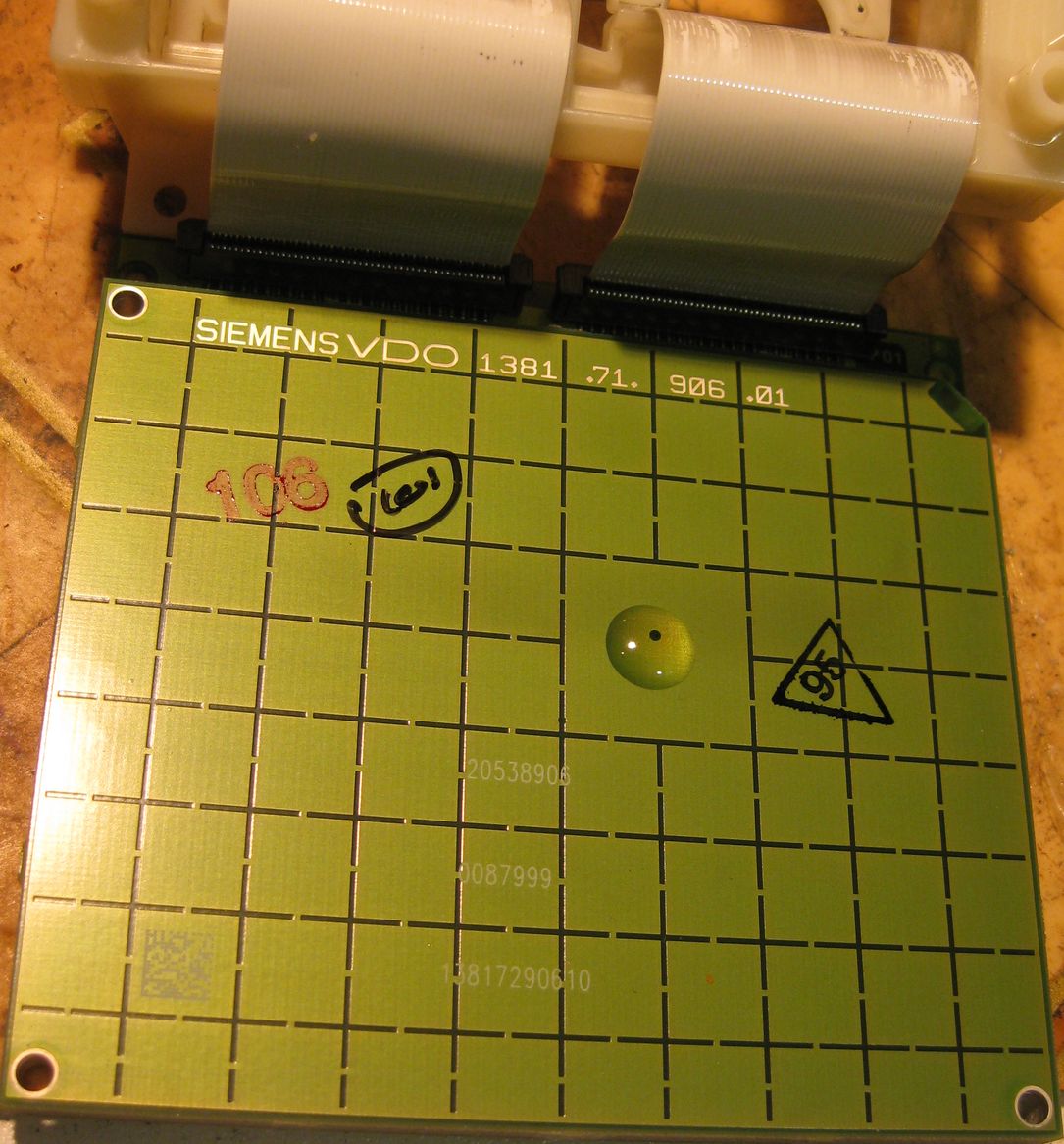

July 30, 201016 yr comment_100771 а если другой тахограф поставить? один паренек мне говарил что однаму залетному водиле крутили такой тахо Насколько я знаю, помимо замены тахографа потребуется замена датчика скорости и привязка тахо к машине, без спец оборудования ты этого не сделаешь, слишком много данных вплоть до размера колес, хотя это далеко не самое главное.... На базаре много чего говорят, не крутят их. Прежде чем верить в эту галиматью, вбил бы в поиск нормальное название тахографа (только не тахо с 2-мя карточками) и получил бы соответствующую информацию..... Все вкусное там в таблетке типа Фиса, вскрыть ее не возможно, внешнего доступа нет, при отключении ее от разъемов происходит очистка RAM и тахограф умирает. Для ознакомления прикладываю фото. Edited July 30, 201016 yr by autodamp Link to comment https://www.auto-bk.ru/forum/topic/11474-man/#findComment-100771 Share on other sites Share on Facebook Share on X Share on Pinterest More sharing options... Share this post

July 30, 201016 yr comment_100813 Насколько я знаю, помимо замены тахографа потребуется замена датчика скорости и привязка тахо к машине, без спец оборудования ты этого не сделаешь, слишком много данных вплоть до размера колес, хотя это далеко не самое главное.... На базаре много чего говорят, не крутят их. Прежде чем верить в эту галиматью, вбил бы в поиск нормальное название тахографа (только не тахо с 2-мя карточками) и получил бы соответствующую информацию..... Все вкусное там в таблетке типа Фиса, вскрыть ее не возможно, внешнего доступа нет, при отключении ее от разъемов происходит очистка RAM и тахограф умирает. Для ознакомления прикладываю фото. Я думаю что простое его вскрытие ведёт его к смерти! Удачи Link to comment https://www.auto-bk.ru/forum/topic/11474-man/#findComment-100813 Share on other sites Share on Facebook Share on X Share on Pinterest More sharing options... Share this post

July 31, 201016 yr comment_101060 вскрывал неоднократно после все работало без проблем Что ты вскрывал? Сам Тахограф? Дык, там проблем действительно нет, главное батарею не отключать, посмотреть и собрать.... Если вообще разговор о Siemens VDO идет конечно... Link to comment https://www.auto-bk.ru/forum/topic/11474-man/#findComment-101060 Share on other sites Share on Facebook Share on X Share on Pinterest More sharing options... Share this post

August 3, 201016 yr comment_101593 А ты прежде чем писать, почитывай о чем речь то идет вообще: Все вкусное там в таблетке типа Фиса, вскрыть ее не возможно, внешнего доступа нет, при отключении ее от разъемов происходит очистка RAM и тахограф умирает. И отвечай соизмеримо с темой: вскрывал неоднократно после все работало без проблем Тогда и вопросов не будет. А по поводу последнего: то что бытарею отключать ненадо я знаю поэтому никогда нетрогаю батарею Ну 1381, понятно не стоит, ну а с остальными какие проблемы? Link to comment https://www.auto-bk.ru/forum/topic/11474-man/#findComment-101593 Share on other sites Share on Facebook Share on X Share on Pinterest More sharing options... Share this post
August 4, 201016 yr comment_101622 вскрывал неоднократно после все работало без проблем Везёт же некоторым! 3 вскрывал 2 погибли! Link to comment https://www.auto-bk.ru/forum/topic/11474-man/#findComment-101622 Share on other sites Share on Facebook Share on X Share on Pinterest More sharing options... Share this post
