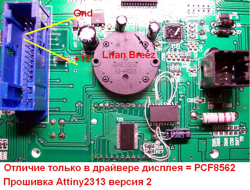

August 16, 201016 yr comment_103627 Вместо показаний одометра(нижняя строка, общий пробег) высвечивается "Error". все стрелки, часы и суточный пробег в верхней строке работает. atmega8 защищенная. ничего не считывается с нее. нет ли у кого прошивки на сей туфля? Link to comment https://www.auto-bk.ru/forum/topic/11748-lifan-breez-lf-70336/ Share on other sites Share on Facebook Share on X Share on Pinterest More sharing options... Share this post

July 30, 201115 yr comment_195132 А может тогда попробовать пропоять все нормалным припоем и питание на проц посмотреть? Edited July 30, 201115 yr by Pontilimon Link to comment https://www.auto-bk.ru/forum/topic/11748-lifan-breez-lf-70336/#findComment-195132 Share on other sites Share on Facebook Share on X Share on Pinterest More sharing options... Share this post
July 30, 201115 yr comment_195274 все правильно говорят клиенты , что ничего не делали Панель с кривым софтом как вариант поиграться с ресетом иногда помогает востановить дисплей в 0 а потом намотка км Link to comment https://www.auto-bk.ru/forum/topic/11748-lifan-breez-lf-70336/#findComment-195274 Share on other sites Share on Facebook Share on X Share on Pinterest More sharing options... Share this post
