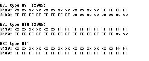

August 17, 201016 yr comment_103812 вот и дамп BSI ,машина прописала там чтото , не трогались байти с FF , кроме два первих ,там 7С ,после как ставил в машине , скажите дампи нормально ли поправлени или что то не на месте ,сомневаюсь что не там место пробега , можно ли бить ,чт один ред внизу , там тоже есть два раза повторяющееся цифри , можно ли чтото навредить машину такими експериментами , если ставлю там FF ki Раз на то пошло вот тебе для размышления Link to comment https://www.auto-bk.ru/forum/topic/11763-peugeot-206sw-2005-dash-bsi/#findComment-103812 Share on other sites Share on Facebook Share on X Share on Pinterest More sharing options... Share this post
August 17, 201016 yr Author comment_103813 Раз на то пошло вот тебе для размышления Да , ето все знают , но на практике есть разници , машина готова уже , спасибо всем кто ответил ! Link to comment https://www.auto-bk.ru/forum/topic/11763-peugeot-206sw-2005-dash-bsi/#findComment-103813 Share on other sites Share on Facebook Share on X Share on Pinterest More sharing options... Share this post
