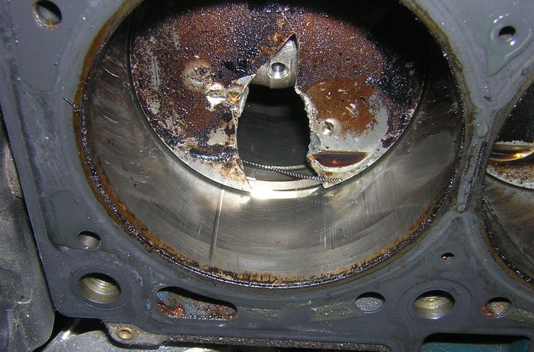

August 29, 201016 yr comment_105803 Добрый вечер. Я же сказал.., что не в каждом гаражике.. При наличии необходимых инструментов и приобретенного опыта, многие вещи можно сделать и в полевых условиях.. Но к сожелению бывает,что выпадают седла даже из ГБЦ, собранных на заводе.. Переспектива налететь на хорошие "бабки" существует не малая, тем более здесь высказалась мысль, что не нужно экономить деньги клиента.. Согласен полностью))) Фото приоровских вывалившихся седел наводит на некоторые мысли (именно Приоры этим страдают последнее время) Как лично Вы решаете вопрос, который собственно был задан в 1 посте? Link to comment https://www.auto-bk.ru/forum/topic/11855-21124/#findComment-105803 Share on other sites Share on Facebook Share on X Share on Pinterest More sharing options... Share this post
August 29, 201016 yr Author comment_105805 Спасибо ребята за советы. Сёдла я меняю не совсем по технологии(без жидкого азота), но получается не плохо. ГБЦ "ходят"хорошо. И всётаки если кто-нибудь узнает нужный мне размер, прошу скинуть если не жалко..... Я ведь прежде создать эту тему весь инет "перелопатил", и ничего ноль... Ещё раз спасибо,кто откликнулся. Link to comment https://www.auto-bk.ru/forum/topic/11855-21124/#findComment-105805 Share on other sites Share on Facebook Share on X Share on Pinterest More sharing options... Share this post
August 29, 201016 yr comment_105806 Согласен полностью))) Фото приоровских вывалившихся седел наводит на некоторые мысли (именно Приоры этим страдают последнее время) Как лично Вы решаете вопрос, который собственно был задан в 1 посте? Хмм.., да никак не решаю. Я занимаюсь только диагностикой. Просто ради любопытсва сделал снимок у знакомого моториста. Link to comment https://www.auto-bk.ru/forum/topic/11855-21124/#findComment-105806 Share on other sites Share on Facebook Share on X Share on Pinterest More sharing options... Share this post
