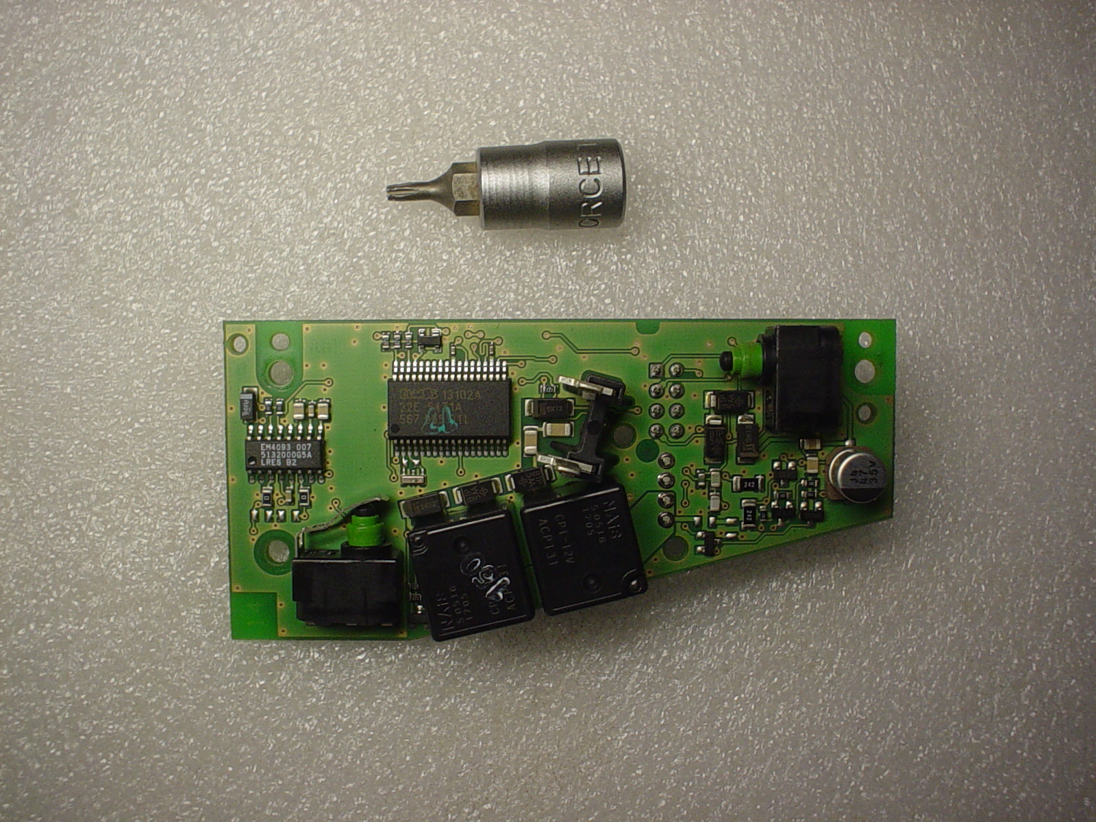

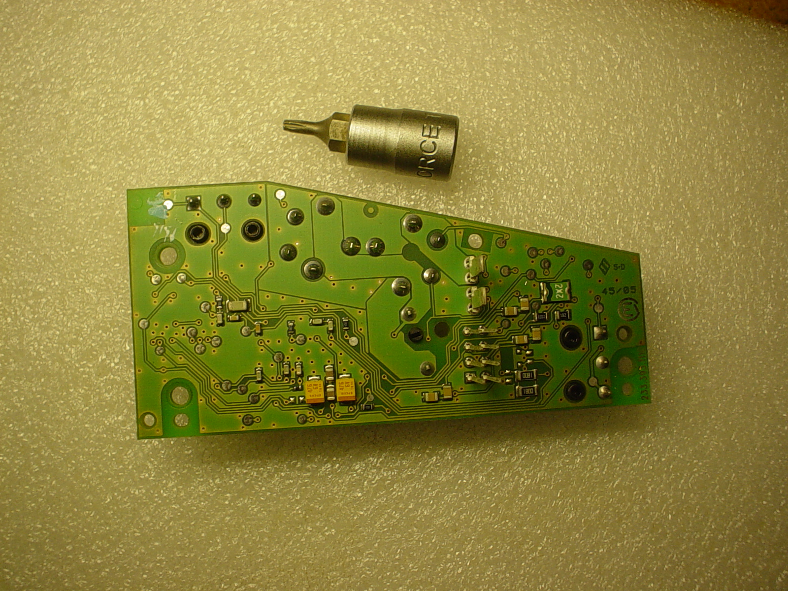

Повозился как-то с защёлкой руля, переодически машина не видела ключи, А вот с пропиской думаю будут проблеммы. Блок комфорта, не перепрограмируемый, потому-что при поломке оного или самой защёлки, меняется всё в куче, прописывается к машине через интернет на офф сервере. Если ключ по вину заказывали, а он не принимается, возможно и есть проблемма в защёлке, там две микрушки, на них надо обратить внимание.
https://www.auto-bk.ru/forum/topic/12007-vw-passat-b6-3c-2007/#findComment-106145
Может быть торопясь не так всё написал. Машына несильно пострадала в аварии, перед тем было всё ок, человек купил её от страховой компании, но уже без ключа (ключь потеряли). Заказал ключь у дилеров, иммо блок (канал 25) ключь видит, только несохраняет, думаю потому што неправильно делаю процедуру привязки. Делаю так: Кладу ключь в замок до конца, при етом на пару сек. в шитке загораетьса желтый индикатор руля, захожу в иммо (25 канал), читаю ошыбки, 01176, потираю, захожу в security 16, ввожу логин, логин принемает, захожу в Adaptation 10, 01 канал, жду около 5 минут пока канал становитьса активен, ввожу 1, тест, сохранить, ок. Если после етого выташить ключь и всунуть обратно, включаетьса зажыгание, и вместо суточного пробега появляетьса 0-1, ето я понимаю што задан привезать 1 ключь, но несохранён. А в Ж/К дисплее мигает надпись Immobilizer adaptation aktive, вот уже всё перепробовал, и ждать пол часа с включеном зажыганием, и витаскивать ключь и ждать, и делать процедуру привязки с включеном зажыгании. Просто негде нету детального описание привязки ключа именно на пасат 3с с таким ключом. Потому и прошу помоши того кто уже удачно привязывал ключь именно на сей авто. И ешё, после всех моих попыток в иммо появляетьса ошыбка 01179 Incorect key programing.
https://www.auto-bk.ru/forum/topic/12007-vw-passat-b6-3c-2007/#findComment-106282
В защелке только одна микрушка достойная внимания. В первых моделях 2005-2006 годов была Моторола, потом сделали на Боше, это сами процы, в которых сидит связка с иммо. Еще там есть пятивольтовый стабилизатор напряжения и два микрика положения защелки. Больше ничего интересного. Но, как показывает практика, типичная неисправность этой защелки вовсе не в микросхемах. И симптомы у него совсем не такие, думаю - защелка жива.
Изменено пользователем jevgensolo
https://www.auto-bk.ru/forum/topic/12007-vw-passat-b6-3c-2007/#findComment-106285
Может надо вводить не количество ключей (1), а порядковый номер вновь используемого ключа, 3 или 4 например, это, так, мысли.... А на счёт защёлки, процы не умирают, и со стабилизацией всё ок. Проблемма в микриках, из-за неудачного инженерного решения, при задержке работы переключателей, распознание ключа работает криво и авто не заводится, хотя контрольная лампочка (руль) горит жёлтым цветом, я перепробовал разные комбинации с микрушками, но надо что-бы было так, нормально замкнутая одна микра и нормально разомкнутая другая, и только при поочерёдном переключении оных, система работает без ошибок. В моём случае, я убрал ригель (жало), и убрал противоразбойный стержень с пружиной так сказать облегчил систему, руль после этого не стопорится, все трущиеся детали промыл, смазал, собрал и поставил на место. Результат, пока не обращались, при условии, что тачка работает на все сто %, ЧСники. DSC00669.JPG DSC00670.JPG :AllSmail (46):
https://www.auto-bk.ru/forum/topic/12007-vw-passat-b6-3c-2007/#findComment-106477
Просто замена выключателей на новые решает проблему. Именно новые, а не с другой донорской защелки. Думаю - дело не в очередности переключения, а в дребезге контактов. Новые машины работают исправно пару тройку лет, может и больше - сейчас сыпятся машины как раз 2005-2006 годов. Не сбилась же у них поочередность переключения выключателей. При разблокировке руля один отпускается и второй нажимается.
Контрольная лампочка руль горит и при неотработавшей защелке - с ней связи тут нет. Вставьте неродной ключ - защелка не шевельнется, панель и вся машина мертвая, а руль загорается.
https://www.auto-bk.ru/forum/topic/12007-vw-passat-b6-3c-2007/#findComment-106493
