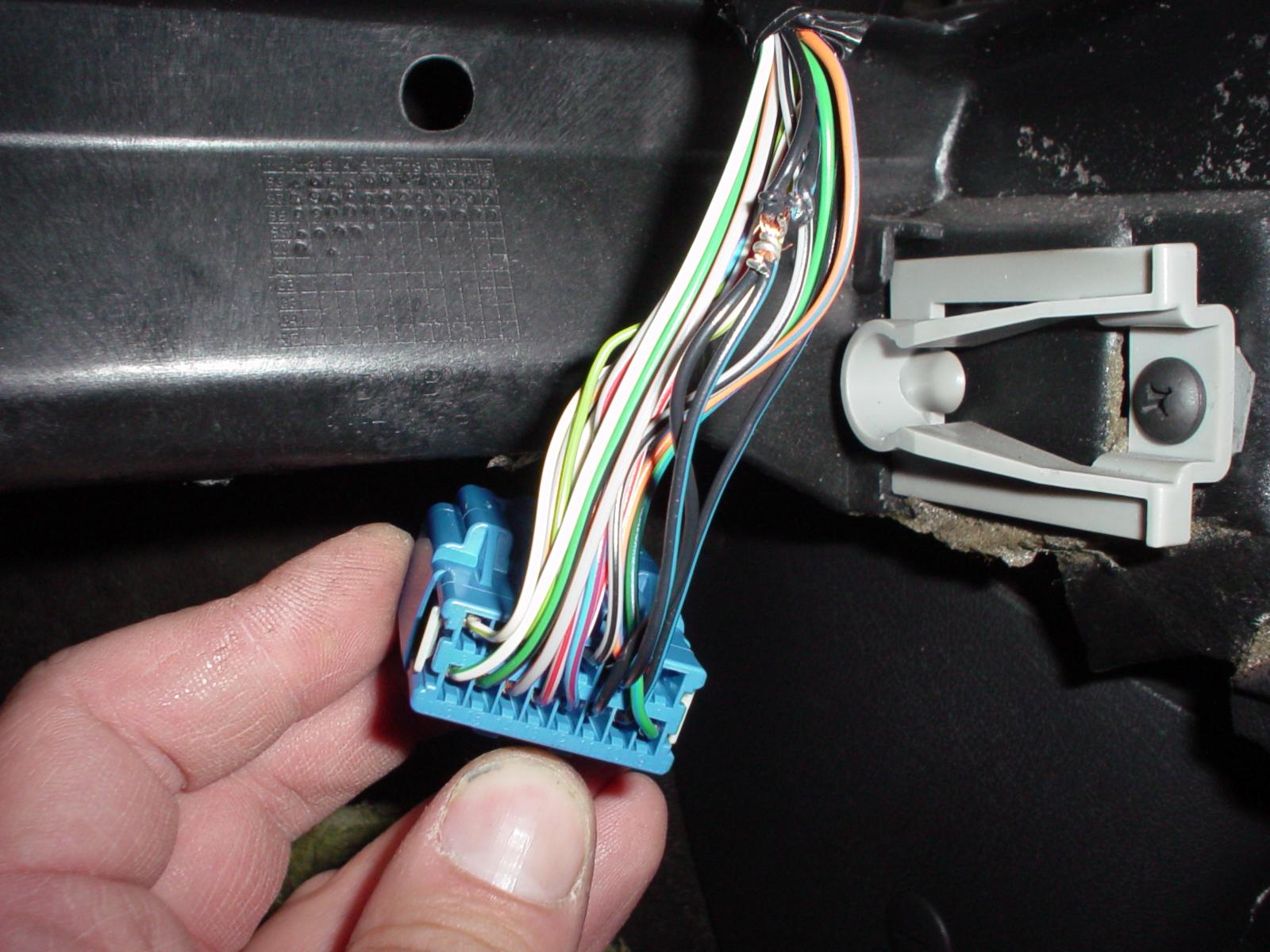

Вот такой там стоит ЭБУ
Похоже флэшка там стоит, что-то типа 29F010. прочитать смогу, если придется.

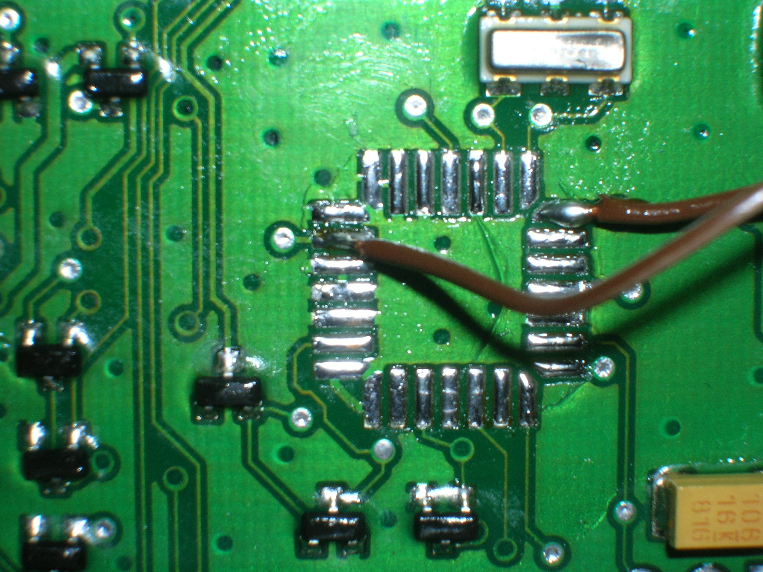

Вот иммошник.

читай в моторном моторолу, в иммо тмс подружим блоки.
удалить процессора TMS
и содержит контактный 4 из 13
короткое реле стартерa

Непонятно, на картинке показаны 7-й и 16-й контакт. И это все для чего? Чтоб движок запустить или чтоб стартер заработал?
Edited by injectorlab
  • Author
Да, с нумерацией контактов был неправ. Точно там от точки считается.
  • Author
Машинку запустил, решил прочитать ключ с помощью МК, а он его не видит, достал из ключа транспондер, он в стеклянной колбе (был), она разбита и от катушки оторван проводок припаял ключ стал читаться. Собрал авто - завдится. Вот и все.
