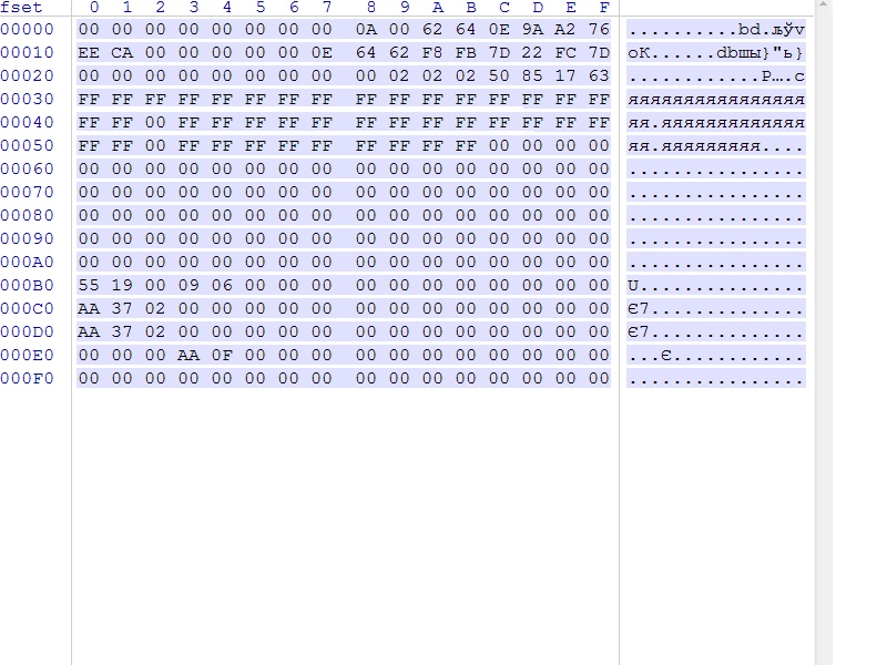

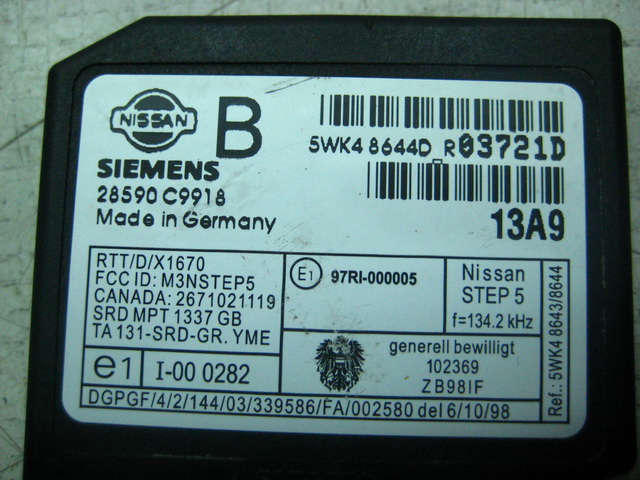

Nissan Almera Tino 2004 похоже потеряла ключ после того, как в ключ вставили батарейку для центрального замка. Сам ключ рабочий.Помогите с пином. Код расчитал через Nissan Pin Code по ВСМ, вроде 2532(28551). Программой NISSAN NATS-5 KEY UTIL V2 из иммо вычитал какой-то пин 5085. Ни ланч ни карман скан вг это пины считают при входе некорректными. Где ошибка? Коды Р1610 и Р1612.Фото блоков.

вы бы дамп показали возможно и посчитают правильно. А что в тино 2004 года началиставить ST или TMS, это насчёт несерьёзности прог?

ну так и в дампе и по наклейке на иммо ясно что правильный пин 5085

Именно человеческий. Полетел комп по питанию для иммо. Попаял маленько. Аккум признались просадили в ноль и подкуривали после того как неправильно вставили батарейку в пульт, возможно без чипа. Пин прога вычитала верно, он в иммо 5085. Завелась работает и коды исчезли.Тема закрыта. Всем огромное спасибо. :post-6: :post-6:
