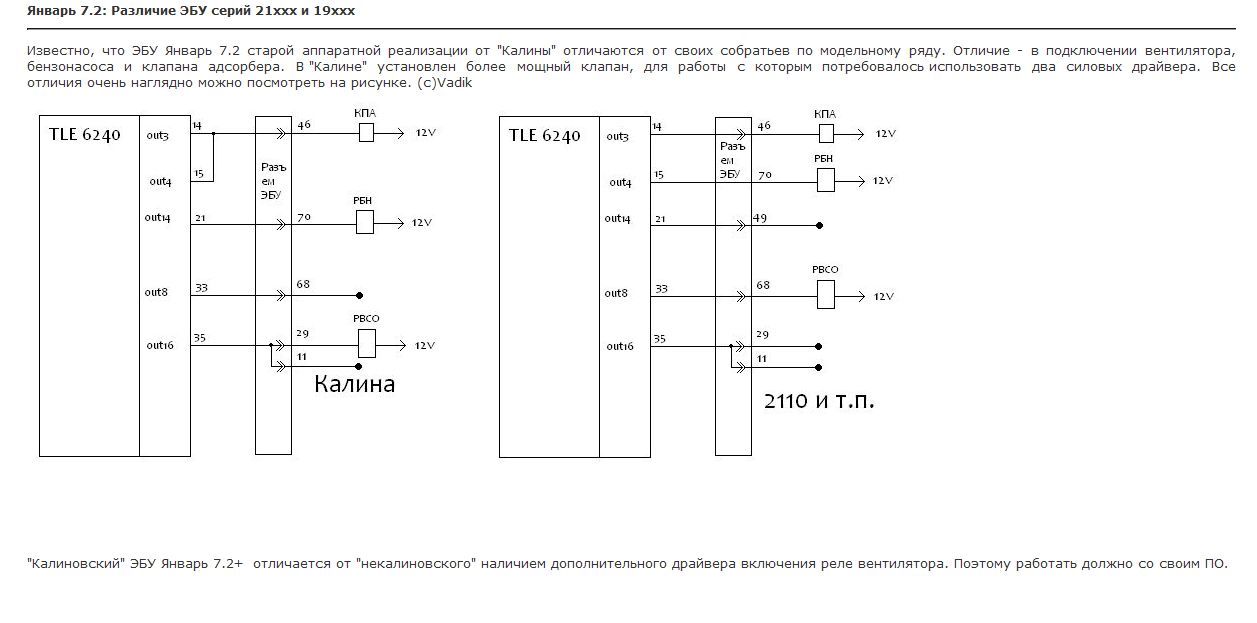

February 4, 200917 yr comment_7389 что нужно доработать кроме прошивки чтобы калиновский Январь или Бош заменить на обычный Январь 7.2? Link to comment https://www.auto-bk.ru/forum/topic/1237-%D0%B7%D0%B0%D0%BC%D0%B5%D0%BD%D0%B0-%D1%8D%D0%B1%D1%83-%D0%BD%D0%B0-%D0%BA%D0%B0%D0%BB%D0%B8%D0%BD%D0%B5/#findComment-7389 Share on other sites Share on Facebook Share on X Share on Pinterest More sharing options... Share this post
February 4, 200917 yr comment_7392 что нужно доработать кроме прошивки чтобы калиновский Январь или Бош заменить на обычный Январь 7.2? Если реально случай представится.. Короче , прозвони провод с реле и узнай какому пину идет он..дальше ставиш донор-эбу( вместо залитого тосолом к примеру.) Есть ошибка по вентилятору? если нету то все ок. Если есть-перекоммутируй.с 28(29) контакта перекидывай на 68.-ой. На "обычных" ЭБУ с 28-30 резервные,там пусто.А управление вентом идет по 68 пину. Когда реально случай представится,разберешься..бабло рулит Link to comment https://www.auto-bk.ru/forum/topic/1237-%D0%B7%D0%B0%D0%BC%D0%B5%D0%BD%D0%B0-%D1%8D%D0%B1%D1%83-%D0%BD%D0%B0-%D0%BA%D0%B0%D0%BB%D0%B8%D0%BD%D0%B5/#findComment-7392 Share on other sites Share on Facebook Share on X Share on Pinterest More sharing options... Share this post
February 4, 200917 yr comment_7401 Если реально случай представится..Короче , прозвони провод с реле и узнай какому пину идет он..дальше ставиш донор-эбу( вместо залитого тосолом к примеру.) Есть ошибка по вентилятору? если нету то все ок. Если есть-перекоммутируй.с 28(29) контакта перекидывай на 68.-ой. На "обычных" ЭБУ с 28-30 резервные,там пусто.А управление вентом идет по 68 пину. Когда реально случай представится,разберешься..бабло рулит Если январик не + залей прошивку DO и всё обойдется без переделки,если + блок, то надо 68 кинуть на 29 ,всё зависит от чего + январь(10 или калиновский)софт заливать родной для блока Edited February 4, 200917 yr by Slavik k Link to comment https://www.auto-bk.ru/forum/topic/1237-%D0%B7%D0%B0%D0%BC%D0%B5%D0%BD%D0%B0-%D1%8D%D0%B1%D1%83-%D0%BD%D0%B0-%D0%BA%D0%B0%D0%BB%D0%B8%D0%BD%D0%B5/#findComment-7401 Share on other sites Share on Facebook Share on X Share on Pinterest More sharing options... Share this post
February 4, 200917 yr Author comment_7415 Я заливал в калиновский Я7.2 прошивку от десятки с пере коммутацией по крлсону всё работало. А если в десятый залить калиновскую прошивку, работать будет? Link to comment https://www.auto-bk.ru/forum/topic/1237-%D0%B7%D0%B0%D0%BC%D0%B5%D0%BD%D0%B0-%D1%8D%D0%B1%D1%83-%D0%BD%D0%B0-%D0%BA%D0%B0%D0%BB%D0%B8%D0%BD%D0%B5/#findComment-7415 Share on other sites Share on Facebook Share on X Share on Pinterest More sharing options... Share this post
February 4, 200917 yr comment_7425 Я заливал в калиновский Я7.2 прошивку от десятки с пере коммутацией по крлсону всё работало. А если в десятый залить калиновскую прошивку, работать будет? Ну ты и мазохист,нахера такое было делать???Есть чудовые прошивки под калину,обратись к Паульсу. По теме ,работать будет, но с чеком и закипит в добавок Давай так ,чтоб не было вопросов,посмотри Link to comment https://www.auto-bk.ru/forum/topic/1237-%D0%B7%D0%B0%D0%BC%D0%B5%D0%BD%D0%B0-%D1%8D%D0%B1%D1%83-%D0%BD%D0%B0-%D0%BA%D0%B0%D0%BB%D0%B8%D0%BD%D0%B5/#findComment-7425 Share on other sites Share on Facebook Share on X Share on Pinterest More sharing options... Share this post
