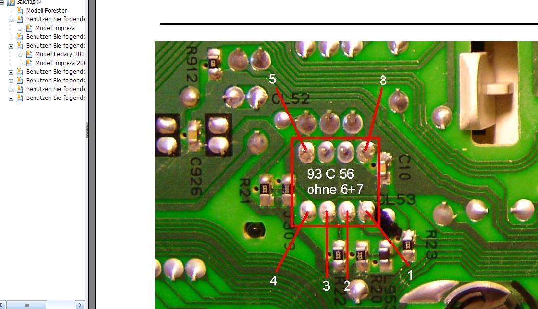

September 18, 201016 yr comment_109689 subary legacy 2005 .на каком eeprom хранится прокозание одометра? их там два :AllSmail (25): . оба под маркировкой L56R это-же eeprom 93c56 я правильно понил ? Edited September 18, 201016 yr by Pontilimon Link to comment https://www.auto-bk.ru/forum/topic/12387-subary-legacy-2005/ Share on other sites Share on Facebook Share on X Share on Pinterest More sharing options... Share this post

September 19, 201016 yr comment_109757 А это что ? Link to comment https://www.auto-bk.ru/forum/topic/12387-subary-legacy-2005/#findComment-109757 Share on other sites Share on Facebook Share on X Share on Pinterest More sharing options... Share this post
September 19, 201016 yr comment_109773 это не от моей , у меня вот как А что мешает обе выпаять и считать и разобраться в какой есть пробег.Ты что так будешь за каждую машину спрашивать как её делать учись пользоваться поиском.Тебе по тем двум машинам всё разжевали хочешь что бы и по этой разжевали так что ли. Link to comment https://www.auto-bk.ru/forum/topic/12387-subary-legacy-2005/#findComment-109773 Share on other sites Share on Facebook Share on X Share on Pinterest More sharing options... Share this post
September 19, 201016 yr comment_109775 извените но я вас не понял . можно молодёжи както это разъеснить Разъясняю. Я не поленился и в течении 5 минут нашёл (пользуясь поиском) всё что надо по твоей машине и в какой микре пробег и в какой микре лежат ключи и что может быть если криво сделаешь.Так что ищи нехрен готовыми решениями пользоваться надо и своей головой думать.Только когда поиском будешь пользоваться название машины пиши правильно а не так как ты её обозвал в названии темы а то точно не чего не найдёшь. Edited September 19, 201016 yr by ZVUK Link to comment https://www.auto-bk.ru/forum/topic/12387-subary-legacy-2005/#findComment-109775 Share on other sites Share on Facebook Share on X Share on Pinterest More sharing options... Share this post
September 19, 201016 yr Author comment_109783 конешно извеняйте товариши форумчани что так часто совета прошу ( третий раз за пять дней ) , но я же не про каждую машину приеховшию ко мне спрашиваю ! токо про ту которую не понемаю и найти не получаетьа . а кто ещё талкнет на путь истены кроме как опытные люди ? с обоих чопов дампы считал и проверил с тахосовтом . не сходица и с выложеными дампами на форуме тоже :AllSmail (25): subary.rar Link to comment https://www.auto-bk.ru/forum/topic/12387-subary-legacy-2005/#findComment-109783 Share on other sites Share on Facebook Share on X Share on Pinterest More sharing options... Share this post

September 19, 201016 yr comment_109811 пробег 156655 Дампы считаны криво. Чем и как читаешь? Link to comment https://www.auto-bk.ru/forum/topic/12387-subary-legacy-2005/#findComment-109811 Share on other sites Share on Facebook Share on X Share on Pinterest More sharing options... Share this post
September 19, 201016 yr comment_109812 конешно извеняйте товариши форумчани что так часто совета прошу ( третий раз за пять дней ) , но я же не про каждую машину приеховшию ко мне спрашиваю ! токо про ту которую не понемаю и найти не получаетьа . а кто ещё талкнет на путь истены кроме как опытные люди ? с обоих чопов дампы считал и проверил с тахосовтом . не сходица и с выложеными дампами на форуме тоже :AllSmail (25): И не совпадет, прежде чем работать в этой области, нужно хоть не много пройтись по форумам и почитать. Можно скачать даташит на MW и изучить его, по крайней мере вопрос о выборе протокола чтения/записи. Я не знаю сколько у тебя было машин, которые ты сделал без помощи, но твои посты показывают, что с самообразованием в области смотки, у тебя явно не лады. Мой добрый совет - займись ликбезом, если хочешь работать в этой области, а не стоять с протянутой рукой на форумах. В лучшем случае - тебя ждет не радостная перспектива поиска и покупки щитков, привязки ключей (для некоторых авто это уже не смешки, а минимум штука баксов), в худшем, если попадется дядя с пальцами как веер - покупка целого авто..... P.S. И последнее, вспомни заодно и русский язык, как то тоскливо читать твои посты, в каждом слове которых по несколько ошибок.... Link to comment https://www.auto-bk.ru/forum/topic/12387-subary-legacy-2005/#findComment-109812 Share on other sites Share on Facebook Share on X Share on Pinterest More sharing options... Share this post
September 19, 201016 yr Author comment_109816 Дампы считаны upa-usb точки подключения к епром 1-CS 2-CLK 3-DI 4-D0 5-VSS 6-0RG 7-PE 8-VCC Link to comment https://www.auto-bk.ru/forum/topic/12387-subary-legacy-2005/#findComment-109816 Share on other sites Share on Facebook Share on X Share on Pinterest More sharing options... Share this post
September 19, 201016 yr comment_109819 Дампы считаны upa-usb точки подключения к епром 1-CS 2-CLK 3-DI 4-D0 5-VSS 6-0RG 7-PE 8-VCC Повторяю ещё раз - дампы считаны криво. Этот тип памяти предпочтительно выпаивать и только тогда читать. ...а может брось ты всё это...лично я не вижу с твоей стороны огромного желания разобраться самому... На подсказках далеко не уедешь,в один прекрасный момент людям просто надоест отвечать на глупые вопросы. Link to comment https://www.auto-bk.ru/forum/topic/12387-subary-legacy-2005/#findComment-109819 Share on other sites Share on Facebook Share on X Share on Pinterest More sharing options... Share this post
