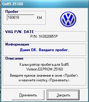

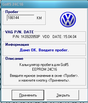

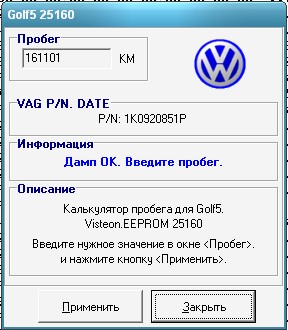

  • Вы о разном говорите. Первые два дампа с 851-го щитка,там стоит 25160,это уже 2005 год. Последний дамп - с 850-го щитка,там стоит 24С16,а это ещё 2004 год. Кстати,мне понравилась новая интерпритаци
Дамп кривой.. Такое чувство, что не по тем адресам твой шнурок что-то читает. Вроде инфа есть, но не на тех местах, где надо. Читай ручками, выкладывай.
Кстати,мне понравилась новая интерпритация польского слова ЛИЧНИК ( калькулятор)...

Да.. Признаю косяк.. Автор не озвучил производителя панели и тип эпрома. Это и ввело в заблуждение. Это вистеон.
Не может быть! Что у Вас за версия Личника? У меня есть 9.02 - но она не берет мой дамп ...
В лиСнике не рассмотрено панелей на 25160.. Тем более в такой старой версии.
Изменено пользователем jevgensolo

Насколько я знаю, халявных решений по этой панели нет... А вообще-то я глянул - пробег в первой строке практически в явном виде два раза, плюс контролька в той же строке два раза.. Если нету дублей - можно попробовать ручками поправить.
02736А=160618
02+73+6А=DF
попробуй вот этот дампик поправленный..
