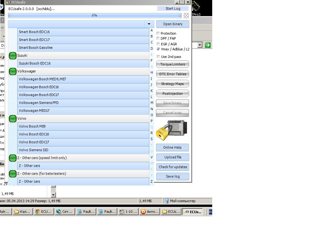

Добрый вечер! прочел все, постарался вникнуть, но все равно многое в тумане, дойдет с опытом наверное. Первый опыт как раз произошел сегодня..комом..хорошо блок не увалил :tormoz:
Машина VW Passat B6 2008 2,0Т 140 л.с. Хотел убрать DPF. Скачал калибы при помощи MPPS вставил в ECUSafe, та вроде как все убрала, предложила изменить макс. скорость-не стал. Как понял из выше прочитанного MPPS сам должен посчитать контрольку.. Хорошо шил под пуско-зарядкой с баластом из еще одного аккумулятора..
В районе 70% загрузки, обрыв связи из-за контрольки, джеки чан в ауте. При заливке предварительно считанной-замолотил вентилятр по полной. Если б не перестраховался, черт знает чем кончилось...
Выкладываю обе,ткните носом что не так...
VW B6.rar

Какой ecusafe ? Да еще на EDC17? Естественно он КС не посчитал, а Вы эту ересь залили в блок, да еще МППСом.
Нельзя им работать с трикором.
Авто сейчас в каком состоянии? Вентиляторы молотят?
небыло там ещё 17 блоков, бери бдм читай блок, и давай фул флэш - склею и поправлю

1.С машиной все в порядке, после разрыва связи залил старый флеш.
2. В Сейфе все есть, вложение
Может в чем не прав, скажите...
а Вы откройте файл и посмотрите. EDC17CP14 там. Собственноручно делал несколько пассатов 2008г с EDC17
