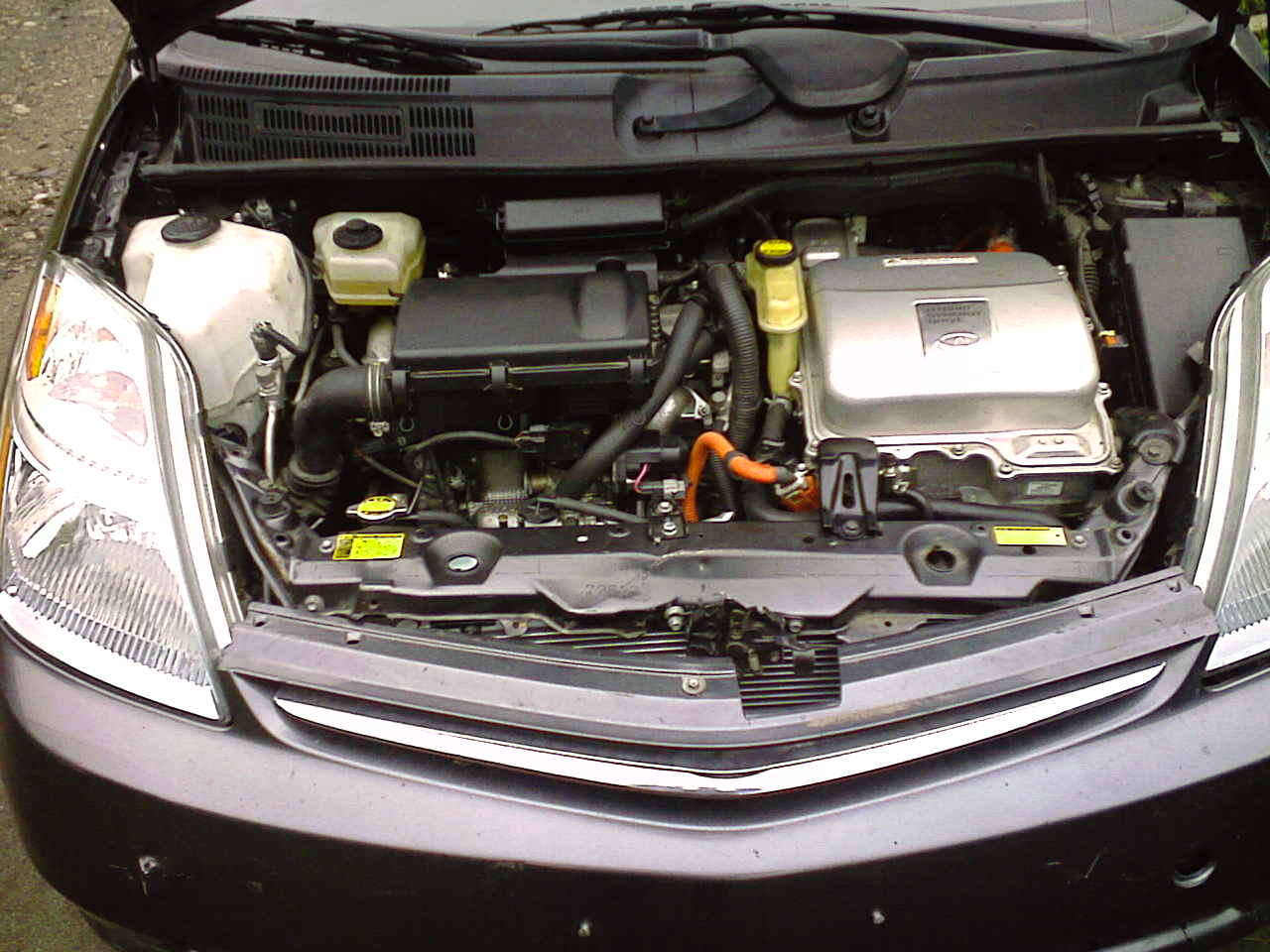

ultimumrefugium Опубликовано 30 сентября, 2010 Опубликовано 30 сентября, 2010 (изменено) Как связан конвертор с двигателем :электрически кабелями или есть ещё механическое сочленение (не крепёж) Изменено 30 сентября, 2010 пользователем ultimumrefugium 1
alred52 Опубликовано 1 октября, 2010 Опубликовано 1 октября, 2010 " Как связан конвертор с двигателем " расшифруй пжл. Инвертор соединен только проводами - оранжевого цвета . Но источник "конвертора" мотор-генераторы внутри АКПП - связь механическая. 1
ultimumrefugium Опубликовано 1 октября, 2010 Автор Опубликовано 1 октября, 2010 " Как связан конвертор с двигателем " расшифруй пжл. Инвертор соединен только проводами - оранжевого цвета . Но источник "конвертора" мотор-генераторы внутри АКПП - связь механическая. В поддоне эмульсия ,нужно снять головку и чтобы был доступ хочу снять конвертор.

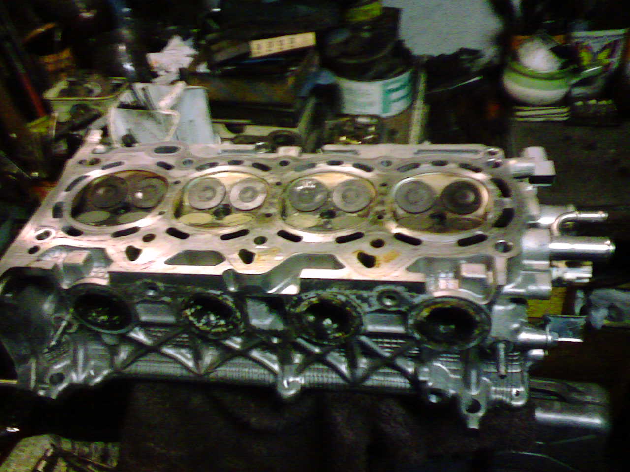

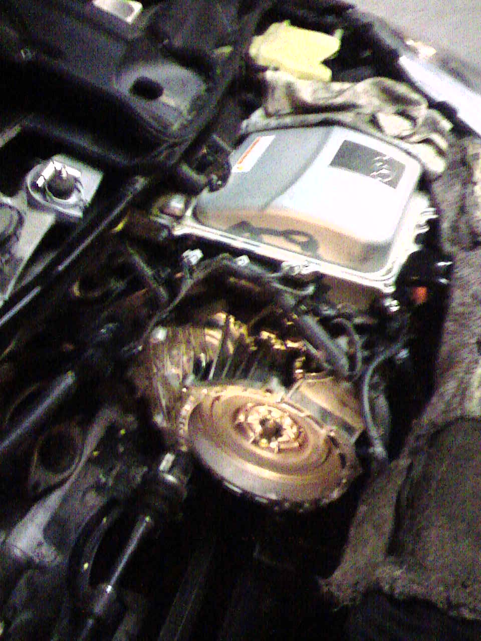

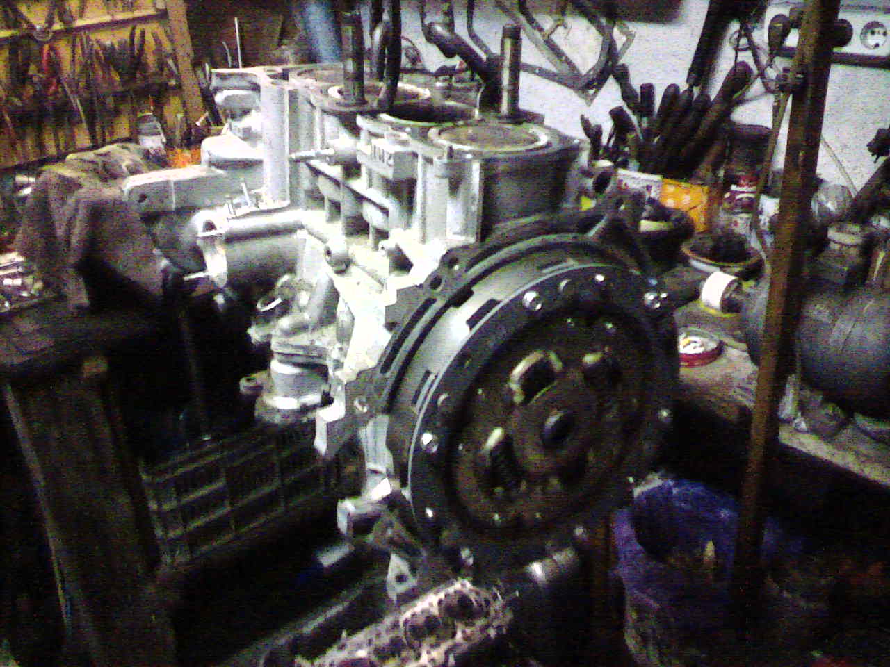

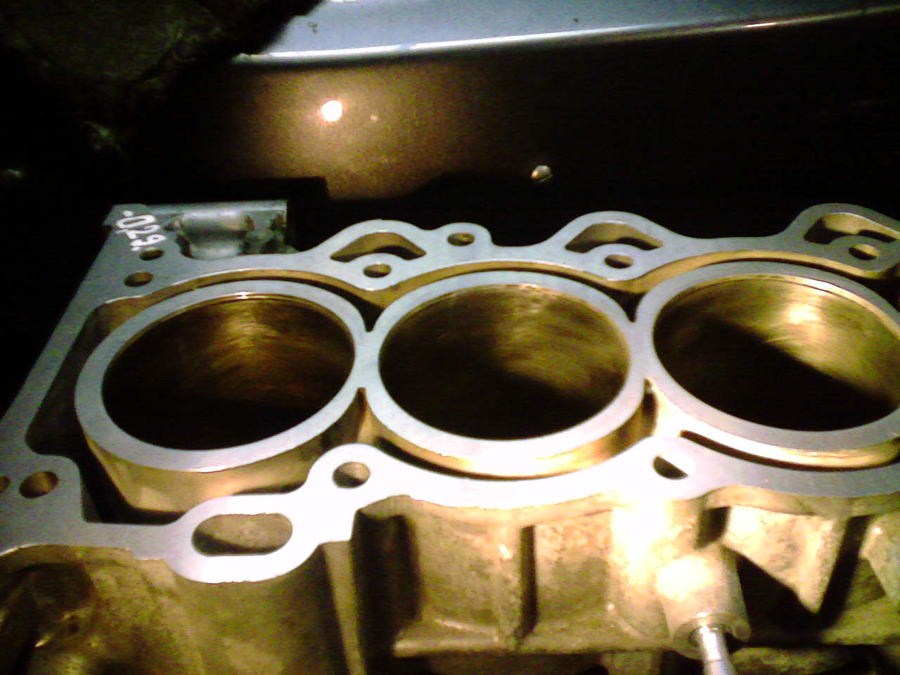

ultimumrefugium Опубликовано 5 октября, 2010 Автор Опубликовано 5 октября, 2010 " Как связан конвертор с двигателем " расшифруй пжл. Инвертор соединен только проводами - оранжевого цвета . Но источник "конвертора" мотор-генераторы внутри АКПП - связь механическая. Вынул мотор не снимая инвертор.Причина попадания антифриза в масло перегрев с последующей деформацией плоскостей головки и блока: 250 и 210 мкм .Если трещин нет - шлифовка обеих плоскостей и увеличение толщины прокладки на 0,6мм.
ultimumrefugium Опубликовано 10 октября, 2010 Автор Опубликовано 10 октября, 2010 Вынул мотор не снимая инвертор.Причина попадания антифриза в масло перегрев с последующей деформацией плоскостей головки и блока: 250 и 210 мкм .Если трещин нет - шлифовка обеих плоскостей и увеличение толщины прокладки на 0,6мм. Шлифовка плоскостей - 0,29 и - 0,33 мм. Две прокладки стд-0,8 и 0,6.

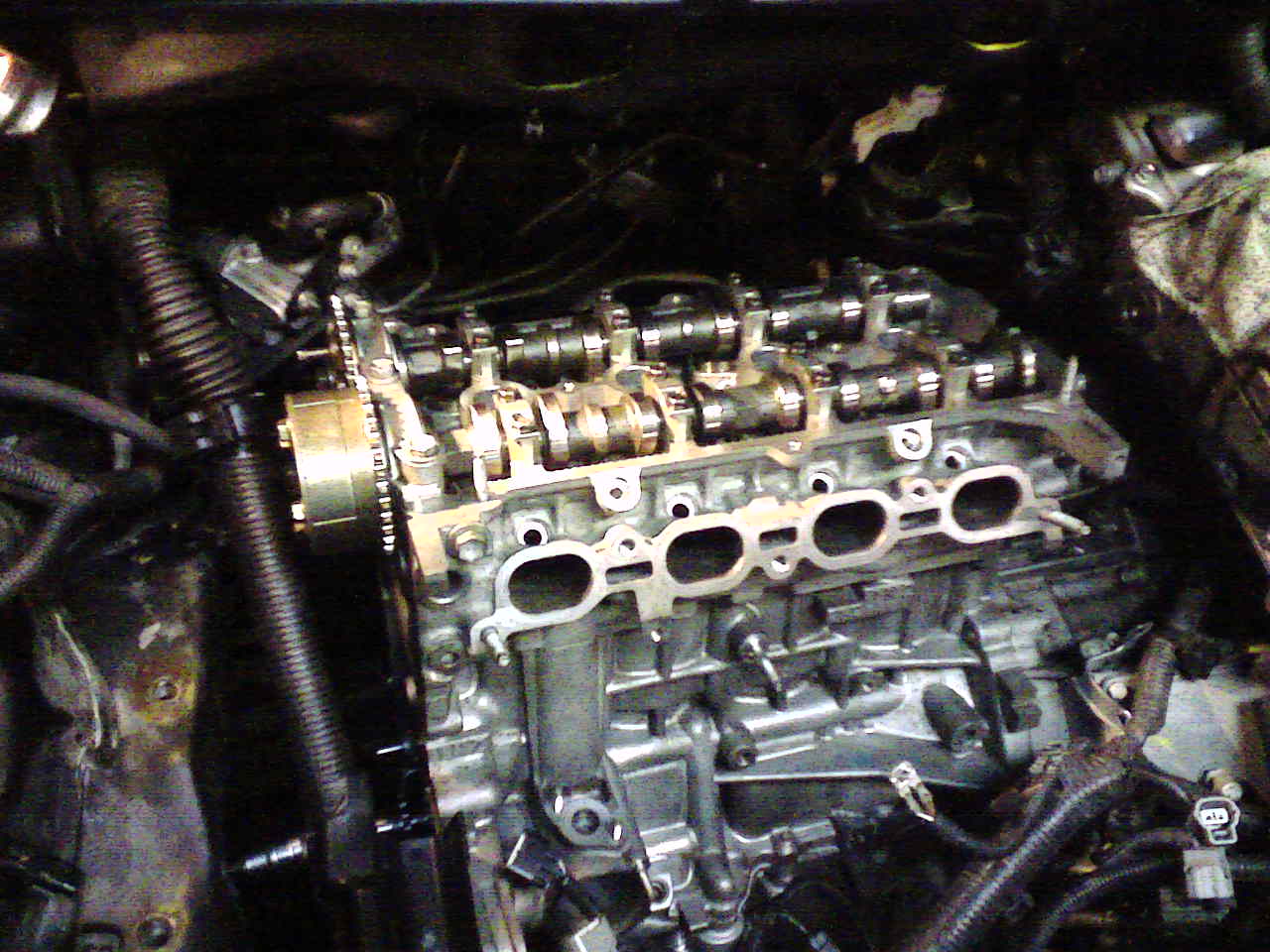

ultimumrefugium Опубликовано 10 октября, 2010 Автор Опубликовано 10 октября, 2010 Шлифовка плоскостей - 0,29 и - 0,33 мм. Две прокладки стд-0,8 и 0,6. Движок на месте: в имеющейся авто дате метки установки цепи не точно указаны.На звёздочке распр.вала выпуска три метки - для 1NZ-FXE средняя продолговатая,на "барабане" ввт стандарт.Кроме цепных меток на ближнем к звёздочкам бугеле(сдвоеном) маленькие наплывы также для уст. У барабана ввт люфт выбрать по часовой.
