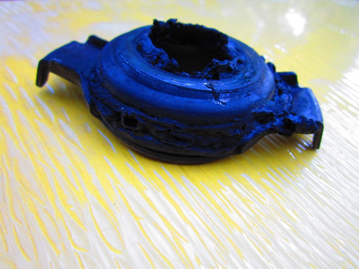

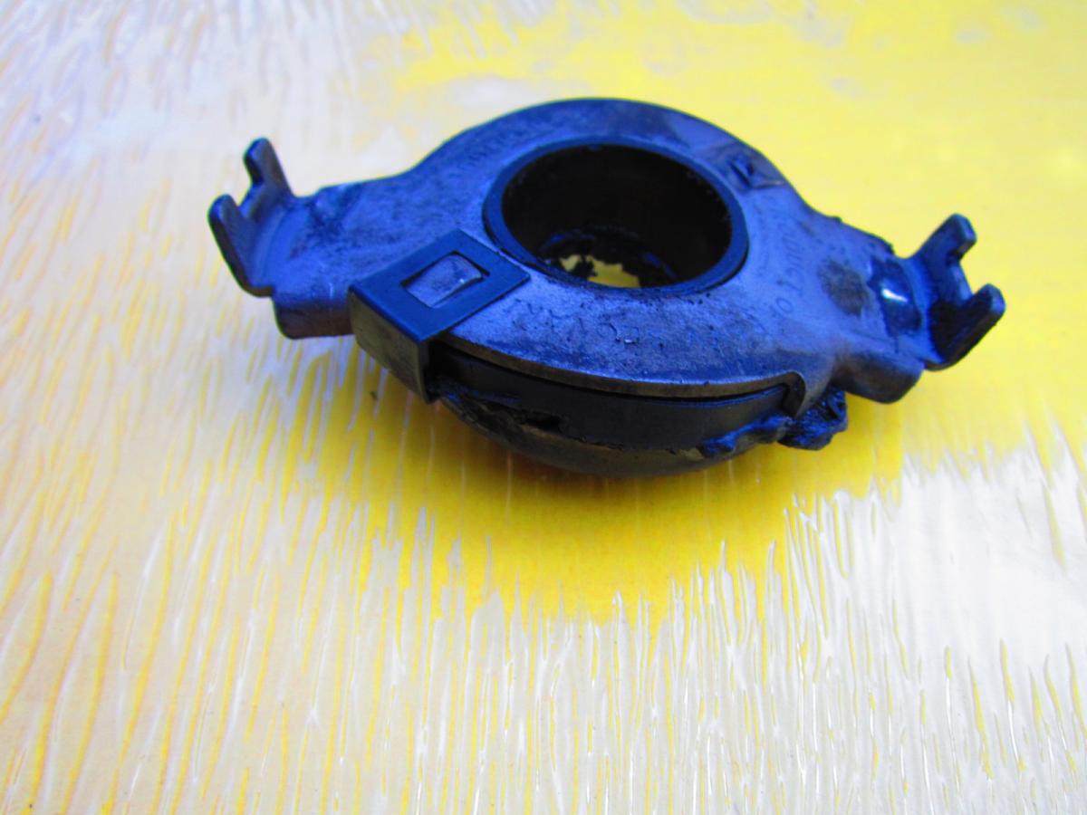

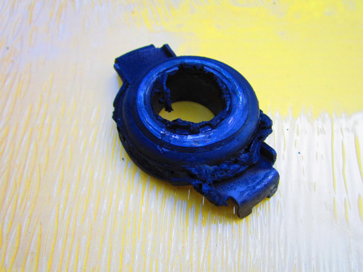

  3. Привет всем. Жигулями приходиться заниматься очень редко. Приехал тут от знакомых человек с неисправностью МКПП, оказалось лопнула нажимная пружина корзины. Пациент запчасти привёз сам , выжимной был не в комплекте с пластиковой внутренней втулкой по форме и размерам идентичный. Через три дня появился свист, через месяцснял коробку, а там это. Что, народ, скажете? На корпусе детали клеймо "Slovakia".
