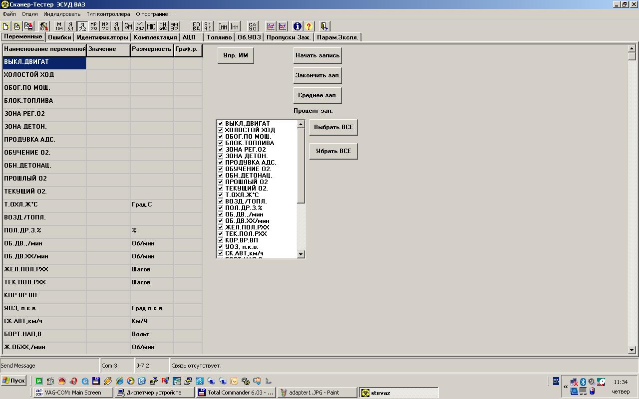

Опубликовано 28 сентября, 201114 г. Доброго время суток! Подскажите в че может быть загвоздка. Делаю диагностику программой Diagnostik Tool работает замечательно, в проге Сканер Тестер Эсуд ВАЗ связь есть, но не одно значение не выводятся на экран. мозги Я 7.2. Думал перемкнуть контакты 9 и 18 на фишке, иммобилайзер не работает, но фишка на нем подключена, В чем может быть дело?
