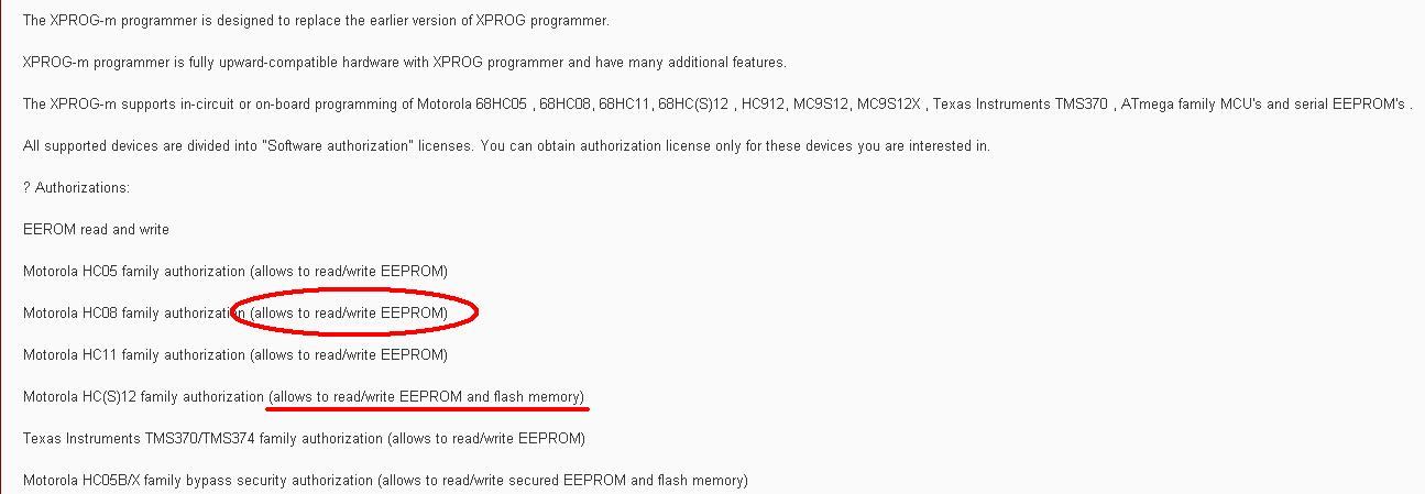

В описании заявлено только чтение и запись еепром.

Все попытки прочитать что-либо,кроме еепром приводят к AD.
Секбит известен,проверено на рабочем программаторе.
Ввод именно указанных адреса и размера - ошибка размера...
В следующий раз,если вам известны незаявленные способности программатора,лучше подтвердите сказанное скринами чтения.
